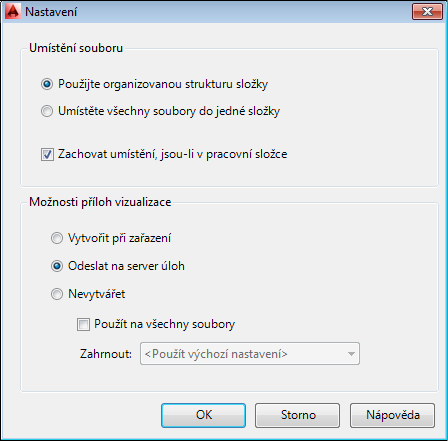

    Při zařazování souborů do úložiště lze procesoru úloh odesílat přílohy vizualizací.
  1. Začněte zařazovat soubor.
  2. V dialogu Zařadit klikněte na tlačítko Nastavení a v části Možnosti příloh vizualizace vyberte možnost Odeslat na server úloh.
  3. Klikněte na tlačítko OK a dokončete zařazení.
    Příloha vizualizace je odeslána procesoru úloh.
