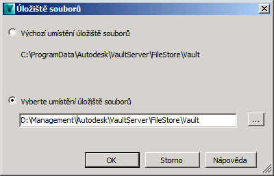

  3. V dialogu Úložiště souborů vyberte, jestli chcete použít výchozí umístění úložiště souborů nebo vyhledat nové umístění.
  4. Kliknutím na tlačítko OK povolíte úložiště s určeným umístěním úložiště souborů.
    Poznámka: Toto umístění může být místní nebo vzdálené. Chcete-li určit umístění na novém počítači, použijte cestu UNC vs. mapování jednotek. Například: \\SERVER\SHARE\Vault.
