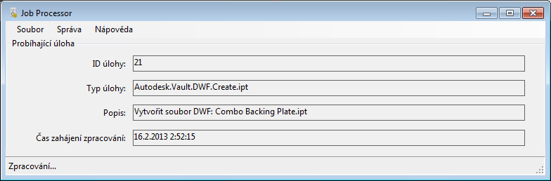

Job Processor je samostatná aplikace, která rezervuje úlohy zařazené do fronty, a získává je ze serveru úloh ke zpracování. Protože je Procesor úloh nainstalován spolu s klientem úložiště, k publikování úloh lze použít libovolnou pracovní stanici s danou edicí aplikace Autodesk Vault.
V dialogu aplikace Job Processor může uživatel pozastavit nebo obnovit zpracování, nastavit uživatelské účty úložiště, které se používají ke zpracování úloh, a stanovit typy úloh, které Procesor úloh vytváří a publikuje.
Poznámka: Procesor úloh lze nakonfigurovat k automatickému spuštění, když je pracovní stanice spuštěna v procesoru úloh v nabídce Správa.
Údaje Procesoru úloh
Údaj Popis
ID úlohy
Zobrazuje počet aktuálně zpracovávaných úloh.
Typ úlohy
Zobrazuje popis aktuálně zpracovávaných úloh.
Popis
Zobrazuje další informace o úloze ve frontě.
Stav
Zobrazuje aktuální stav aplikace Job Processor.
Stavový řádek
Zobrazuje název serveru a uživatelský účet.
Počáteční čas zpracování
Čas, kdy začne aplikace Job Processor na úloze pracovat.
