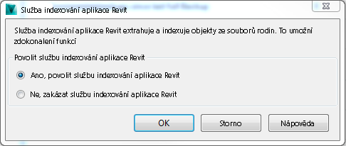

  3. V dialogu Služba indexování aplikace Revit vyberte možnost Ano, povolit službu indexování aplikace Revit.
  4. Kliknutím na tlačítko OK uložte změny.
