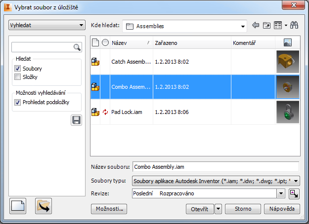

Doplněk aplikace Inventor
Otevřít můžete libovolný soubor aplikace Inventor uložený v úložišti.
Další informace o dialogu Vybrat soubor z úložiště
Vybere soubor z úložiště a otevře a umístí jej do aktuálního projektu.
Poznámka: Dialog Vybrat soubor z úložiště otevře poslední cestu, která byla v aktivním souboru projektu použita během aktuální relace aplikace Autodesk Inventor.
Přístup:
Na pásu karet aplikace Vault vyberte položku Otevřít.
Funkce dialogu Vybrat soubor z úložiště
    Hledat / Moje uložená vyhledávání / rozevírací nabídka Moji zástupci

Otevření souboru uloženého v úložišti
  1. Na pásu karet aplikace Vault vyberte položku Otevřít.
    Poznámka: Kliknutím na tlačítko Otevřít soubor v části Snadné spuštění přejděte do dialogu Otevřít soubor. Pokud se chcete přepnout do dialogu Nový soubor, klikněte na tlačítko Nový soubor.
  2. V části iVazba můžete provádět interaktivní umísťování pomocí iVazeb nebo vytvářet iVazby na místě automaticky.
    V dialogu Vybrat soubor z úložiště nalezněte a vyberte jeden nebo více souborů v aktuálním projektu.
    Poznámka: Velikost dialogu lze změnit kliknutím levým tlačítkem na roh dialogu a přetažením okna do požadované velikosti. Nová velikost bude uchována po dobu trvání relace.
    Poznámka: Pokud je v dialogu Název souboru zobrazen název souboru kurzívou, jedná se o starou revizi, která má jiný název než poslední revize.
    Funkce dřívějších revizí je dostupná v aplikaci Autodesk Vault v edicích Workgroup a Professional.
    • V seznamu Kde hledat vyberte složku z úložiště. V seznamu souborů se zobrazí obsah složky. V seznamu vyberte složku.
    • V seznamu Moji zástupci vyberte zástupce úložiště. Jestliže se jedná o zástupce pro konkrétní soubor, soubor se vybere v seznamu souborů. Jestliže se jedná o zástupce pro adresář v úložišti, v seznamu souborů se zobrazí soubory v daném adresáři. Vyberte soubor.
      Poznámka: Zástupce lze spravovat v dialogu Vybrat soubor z úložiště i v aplikaci Autodesk Vault.
    • Klikněte na položku Moji zástupci a vyberte možnost Moje uložená vyhledávání. Zobrazí se seznam všech složek vyhledávání, které jste vytvořili pomocí dialogu Najít. V seznamu vyberte složku vyhledávání. Provede se vyhledávání a výsledky vyhledávání se zobrazí v seznamu souborů. Vyberte soubor.
      Poznámka: Chcete-li přerušit probíhající vyhledávání, pravým tlačítkem klikněte na seznam souborů a vyberte možnost Zastavit vyhledávání.
      Poznámka: V části Snadné spuštění: Kliknutím na tlačítko Otevřít přepnete do dialogu Otevřít. Chcete-li přepnout do dialogu Nový soubor, klikněte na tlačítko Nový soubor.
    • Uživatelé aplikace Autodesk Vault v edicích Workgroup a Professional Vyberte revizi ze seznamu revizí. Pokud vyberete více souborů, je tato funkce vypnuta.
    • Uživatelé aplikace Autodesk Vault v edicích Workgroup a ProfessionalJestliže vyberete zaškrtávací políčko Zaměřeno na uvolněné, otevřete namísto poslední revize uvolněnou revizi vybrané revize souboru.
  3. Z rozevíracího seznamu Otevřít vyberte vydání a otevření souboru, vydání a otevření všech souvisejících souborů nebo otevření souboru bez vydání z úložiště. Klikněte na tlačítko Otevřít. Vybraný soubor se otevře.
  4. Poznámka:
    Pokud v aplikaci Autodesk Vault v edicích Workgroup a Professional není jakýkoli podřazený soubor vybraných souborů v poslední revizi, je možnost Vydat vše zakázána.

Umístění z úložiště (pouze doplněk aplikace Inventor)
Soubor nebo iPrvek uložený v úložišti můžete vložit do aktuálního projektu.
    Přepíná mezi vyhledáváním v úložišti, zástupci vytvořenými v aplikaci Autodesk Vault a uloženými vyhledáváními vytvořenými pomocí dialogu Najít, čímž pomáhá rychle vyhledat soubor, který potřebujete.
    Poznámka: Zástupce lze spravovat z tohoto umístění nebo pomocí aplikace Autodesk Vault.
    Kde hledat
    Z aktuálního úložiště vyberte cestu nebo vyberte složku vyhledávání.
    Zobrazení
    Umožňuje vybrat, zda budou soubory zobrazeny s detaily, v seznamu nebo jako malé, střední či velké ikony.
    Najít
    Zobrazí dialog Najít, který umožňuje dále upravit parametry vyhledávání souboru v úložišti.
    Název souboru
    Určuje název souboru, který se má otevřít; zadejte název souboru nebo vyberte soubor ze souborů v seznamu.
    Soubory typu
    Filtruje seznam souborů podle konkrétního typu souboru. Kliknutím na šipku zobrazte seznam a potom vyberte typ souboru.
    Revize
    Zobrazuje revizi vybraného souboru. Kliknutím na rozevírací šipku vedle tohoto pole zobrazíte všechny revize a odpovídající stavy životního cyklu vybraného souboru.
    Přednost vydaným a Přednost nevydaným
    Přepíná mezi výchozí vydanou verzí poslední revize a získáním poslední verze revize daného souboru.
    Možnosti
    Pokud je k dispozici, otevře dialog Možnosti otevření souboru. Dostupné možnosti jsou určeny typem otevíraného nebo umísťovaného souboru. Můžete například určit úroveň detailů, která bude načtena při otevírání nebo umisťování sestavy aplikace Autodesk Inventor. Kromě toho lze určit, zda budou při otevření souboru .idw potlačeny aktualizace nebo zda chcete sestavu otevřít v expresním režimu.
    Další informace naleznete v části Práce s úrovní detailů a soubory úložiště.

Umístění souboru z úložiště
  1. Na pásu karet aplikace Vault vyberte položku Umístit.
  2. Chcete-li přejít do dialogu Umístit komponentu, klikněte v části Snadné spuštění na tlačítko Umístit komponentu.
    • Uživatelé aplikace Autodesk Vault v edicích Workgroup a Professional Jestliže vyberete zaškrtávací políčko Zaměřeno na uvolněné, otevřete namísto poslední revize uvolněnou revizi vybrané revize souboru.
    • Chcete-li najít soubor v úložišti, klikněte na příkaz Najít. V dialogu Najít zadejte kritéria vyhledávání a klikněte na příkaz Najít. V přehledu výsledků vyhledávání vyberte soubor, který se má otevřít, a klikněte na tlačítko OK. Soubor se vloží do pole s názvem souboru.
  3. Chcete-li umístit komponentu pomocí iVazby, zapněte možnost Použít iVazbu. Komponenta se umístí a sdruží se s odpovídající iVazbou.
    Poznámka: Další informace o umísťování komponent pomocí funkce iVazba naleznete v kapitole Umístění komponenty s komponentou iVazba v nápovědě k aplikaci Autodesk Inventor.
  4. Klikněte na tlačítko Otevřít.
  5. Umístěte instance souboru do aktuálního modelu Autodesk Inventor.
  6. Klikněte pravým tlačítkem myši a výběrem položky Hotovo z místní nabídky dokončete umístění souborů.
