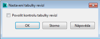

  1. Klikněte na položky Nástroje > Správa > Nastavení úložiště.
  2. V dialogu Nastavení úložiště vyberte kartu Chování a klikněte na možnost Tabulka revizí.
    Poznámka: Tento dialog můžete otevřít také z doplňku výběrem možnosti Možnosti úložiště na pásu karet aplikace Vault a kliknutím na tlačítko Nastavení vedle položky Konfigurace tabulky revizí.
  3. V dialogu Nastavení tabulky revizí zaškrtnutím políčka Povolit tabulku revizí povolte v rámci úložiště funkci Tabulka revizí úložiště.
    Když je toto políčko zaškrtnuté, zobrazí se úplný pohled na nastavení tabulky revizí, kde lze nakonfigurovat způsob zobrazení dat v tabulkách revizí.
