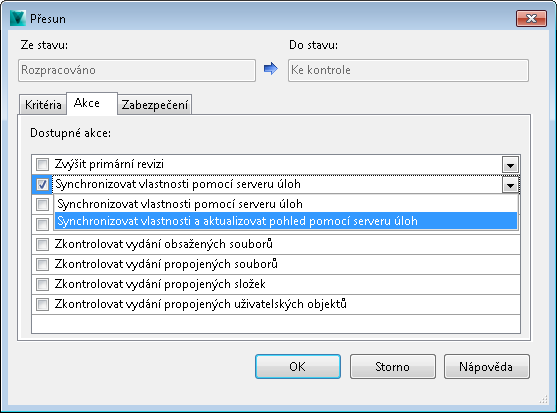

    V dialogu Přechod existují tři možnosti: Kritéria, Akce a Zabezpečení.
  6. Vyberte kartu Akce.
  7. V seznamu dostupných akcí zaškrtněte políčko Synchronizovat vlastnosti a aktualizovat pohled pomocí serveru úloh.
    Pokud tato možnost není v seznamu uvedena, klikněte na rozevírací šipku u položky Synchronizovat vlastnosti pomocí serveru úloh a v rozevíracím seznamu vyberte položku Synchronizovat vlastnosti a aktualizovat pohled pomocí serveru úloh.
    Poznámka: Výběrem této možnosti ze seznamu nedojde k automatickému zaškrtnutí políček. Zkontrolujte, že jste zaškrtli také políčka mimo tuto možnost.
  8. Kliknutím na tlačítko OK uložte změny.
