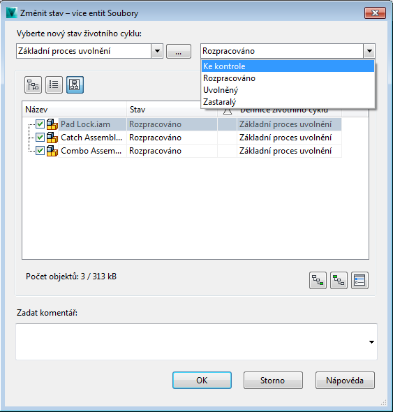

Informace o dialogu Změnit stav v aplikaci Vault Client
Příkaz Změnit stav umožňuje uživateli změnit stav životního cyklu souboru nebo skupiny souborů. Změna stavu životního cyklu souboru vynutí určitá chování životního cyklu nakonfigurovaná správcem aplikace Vault v klientovi aplikace Vault. Příklady stavů jsou například Rozpracováno, Vydáno a Zastaralé.
Tabulka vztahů zobrazuje data projektu vybraná ve chvíli použití příkazu Změnit stav. U každého objektu uvedeného v tabulce se zobrazí definice a stav životního cyklu a lze je jednotlivě upravovat. Rozevírací nabídky Filtr definic životních cyklů, Stav životního cyklu a tlačítko Procházet slouží k hromadným změnám.
Výběrem definice životního cyklu může uživatel provádět hromadné změny u všech dat, která se k dané definici životního stylu řadí. Definici životního cyklu přiřazenou k těmto datům v tabulce změníte procházením a výběrem jiné definice. V tomto dialogu budou k dispozici pouze definice přiřazené k dané kategorii. Rozevírací nabídka Stav životního cyklu umožňuje uživateli změnit stav u více objektů zároveň.
Nastavení v tomto dialogu mají vliv pouze na data se zaškrtnutým políčkem. Ve výchozím nastavení jsou zaškrtnuta políčka u všech dat v tabulce vztahů. Všechna data, u kterých zaškrtnutí políčka zrušíte, změny provedené v dialogu Změnit stav ignorují. Další informace o těchto funkcích naleznete v části Filtr definic životních cyklů a Nový stav životního cyklu.
Změny provedené v datech se zobrazují tučným písmem.
Změny dat provedené v tomto dialogu se zobrazují tučným písmem. To uživateli umožňuje snadno zjistit, co se na základě nastavení v tomto dialogu změní.
Chcete-li změnit stav životního cyklu souboru, zvolte u každého souboru rozevírací nabídku Nový stav životního cyklu a vyberte požadovaný stav. V rozevírací nabídce Stav životního cyklu u každého souboru jsou uvedeny všechny dostupné stavy pro danou definici životního cyklu (u nichž je povolen přechod z aktuálního do uvedeného stavu).
Změna stavu životního cyklu u konkrétního souboru

Informace o aktualizaci Filtru definic životních cyklů a Hromadné změny stavu
Rozevírací nabídka Filtr definic životních cyklů obsahuje všechny definice životních cyklů existujících pro soubory uvedené v tabulce vztahů. Tento filtr se používá ve spojení s rozevírací nabídkou Stav životního cyklu. Obě tyto rozevírací nabídky slouží k aktualizaci všech dat v rámci dané definice životního cyklu na nový stav životního cyklu. Chce-li uživatel změnit stav životního cyklu u všech dat projektu pro danou definici životního cyklu, je pracovní postup následující:
  1. V rozevírací nabídce Filtr definic životních cyklů zvolte definici životního cyklu, u které chcete dávkovou aktualizaci provést.
  2. V rozevírací nabídce Stav životního cyklu vyberte souborům přiřazeným k dané definici životního cyklu nový stav. Touto akcí změníte pouze stav životního cyklu souborů, u kterých je v rozevírací nabídce Filtr definic životních cyklů uvedena definice životního cyklu.
Chcete-li například změnit všechny soubory v mřížce, které se v tu chvíli nacházejí ve stavu Základní vydávací proces, na stav Rozpracováno, vyberte v rozevírací nabídce Filtr definic životních cyklů položku Základní vydávací proces. U stavů v mřížce ještě v této chvíli neproběhly žádné změny. Dále v rozevírací nabídce Stav životního cyklu vyberte položku Rozpracováno. Všechny soubory v mřížce, jejichž stav je Základní vydávací proces, budou změněny na stav Rozpracováno.

Výběr nové definice životního cyklu
Definici životního cyklu lze u všech dat projektu v mřížce změnit tak, že kliknete na tlačítko „...“ a vyberete novou definici životního cyklu. Definice životního cyklu uvedené v dialogu Změnit definici životního cyklu zahrnují pouze životní cykly, které by byly použity na všechny soubory v mřížce souborů. V dialogu je tedy uveden určitý průnik definic životních cyklů, které jsou k dispozici pro každý soubor v mřížce objektů. Definice životního cyklu je pro určitý soubor k dispozici v případě, že je daný životní cyklus přiřazen ke stejné kategorii jako objekt.
Po výběru definice životního cyklu a kliknutí na tlačítko OK budou všechny soubory v mřížce uvedeny se zvolenou definicí životního cyklu. Jejich stav se přitom změní na výchozí stav nové definice životního cyklu (pokud již ovšem nedošlo k nastavení dat projektu na vybranou definici životního cyklu).
