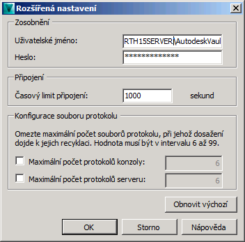

Pomocí dialogu Rozšířené nastavení v konzole serveru Autodesk Vault File Server můžete konfigurovat další nastavení serveru, například účet zosobnění, mezní hodnotu časového limitu a počet protokolů konzoly a serveru, které chcete zachovat.
Přístup k pokročilému nastavení serveru
- Vyberte položku Nástroje
Správa.
- V dialogu Nastavení klikněte na tlačítko Upřesnit nastavení konfigurace.
Impersonace
- Zadejte jméno uživatele účtu impersonace.
- Zadejte heslo uživatelského účtu. Zadané uživatelské jméno a heslo musí v systému Microsoft Windows již existovat jako přihlašovací údaje uživatele nebo uživatele domény.
Připojení
- Pokud prodleva spojení mezi klientem aplikace Vault a serverem Autodesk Vault Server vyprší před dokončením přenosu velkých souborů, můžete prodlevu prodloužit. Výchozí nastavení je 1 000 sekund. Zadejte novou hodnotu prodlevy.
Konfigurace protokolového souboru
Můžete konfigurovat počet protokolů konzoly, serveru a e-mailu, které se na serveru úložiště uchovávají. Minimální výchozí hodnota je 6 protokolů. Maximální počet protokolů pro jeden typ je 99.
Obnovení výchozích nastavení
Chcete-li hodnoty v dialogu Pokročilé nastavení vrátit na výchozí hodnoty, klikněte na položku Na výchozí nastavení.
