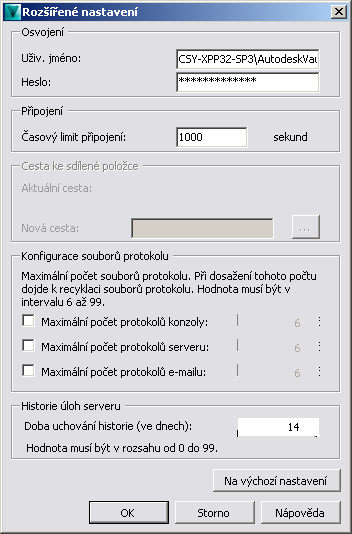

Nastavení nového účtu v konzole aplikace Autodesk Vault Server
  1. V počítači DMMachine spusťte konzolu aplikace Autodesk Vault Server.
  2. Vyberte položku Nástroje > Správa
  3. Na kartě Pokročilé nastavení klikněte na tlačítko Nastavení vedle položky Upřesnit konfigurační nastavení.
  4. V dialogu Pokročilé nastavení změňte uživatelské jméno na hodnotu MyDomain\AutodeskRemote a zadejte odpovídající heslo.
  5. Použijte změny a klikněte na tlačítko OK.
