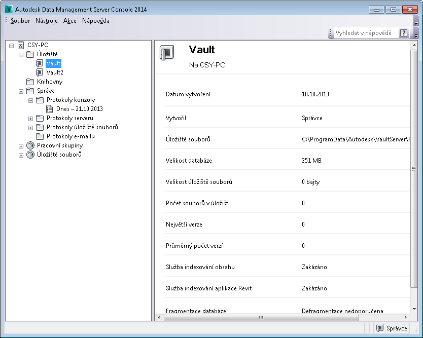

- V navigačním panelu konzoly serveru ADMS vyberte úložiště ze složky Úložiště.
Zobrazí se přehled vybraných úložišť. Ve statistikách je obsaženo:
- datum vytvoření úložiště
- název účtu, který úložiště vytvořil
- číslo verze aplikace Autodesk Vault Server, která byla použita k vytvoření úložiště
- umístění úložiště souborů
- počet souborů v úložišti souborů
- celkový prostor zabíraný databází úložiště
- prostor zabíraný úložištěm souborů
- největší počet verzí libovolného souboru
- průměrný počet verzí souborů v úložišti
- zda se doporučuje defragmentace databáze nebo ne
