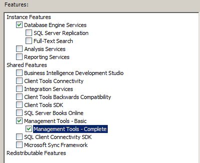

  3. V okně Výběr prvků vyberte položku Služby enginu databáze. V tomto bodě lze také určit umístění instalace.

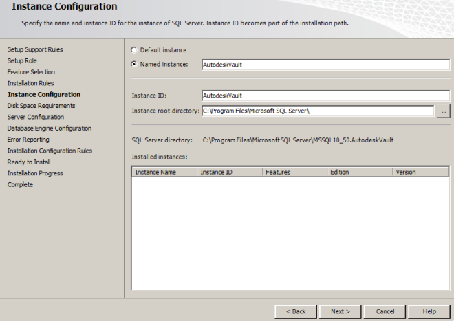

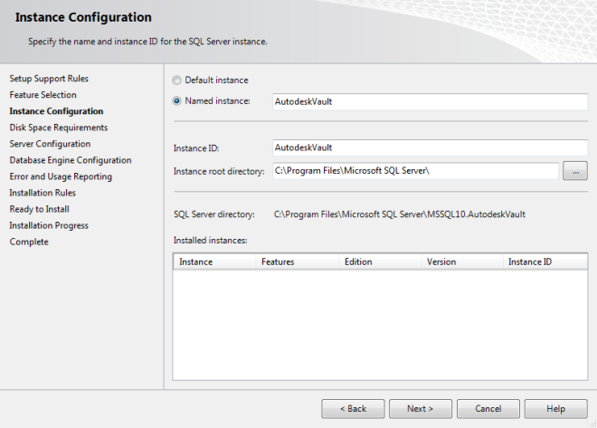

  4. V okně Konfigurace instance vyberte položku Pojmenovaná instance a zadejte název AutodeskVault.
    Poznámka: Pokud nainstalujete server SQL bez použití tohoto názvu instance, instalace aplikace Autodesk Vault Server vytvoří vlastní instanci serveru SQL s názvem AutodeskVault pomocí systému Microsoft SQL Express 2008 SP2. Instance systému SQL, které nejsou pojmenovány AutodeskVault, nebudou rozpoznány.

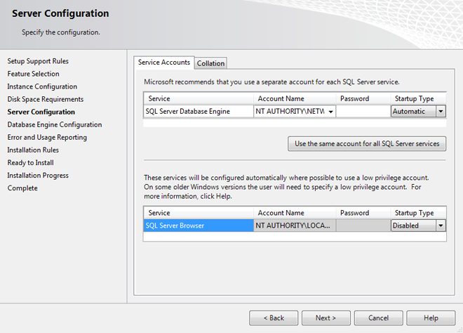

  5. V okně Konfigurace serveru vyberte kartu Účty služby.
    • Pro engine databáze systému SQL určete účet NT AUTHORITY\NETWORK SERVICE. Je možné použít také místní systémový účet. Pokud se chystáte provádět zálohování a obnovování ve vzdálených umístěních, určete účet uživatele domény. Nastavte Typ spouštění na hodnotu Automaticky.

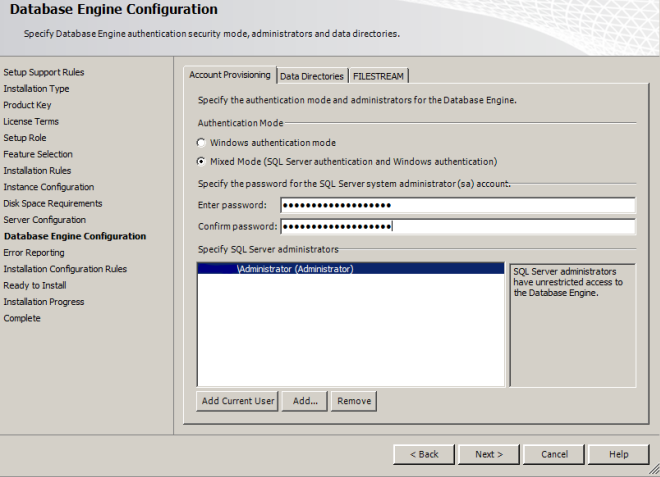

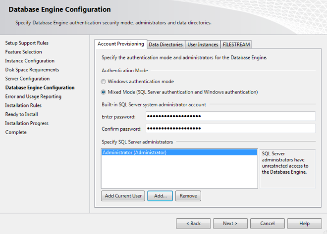

  6. V okně Konfigurace enginu databáze vyberte kartu Zřizování účtu. a. Vyberte možnost Smíšený režim ověřování a nastavte heslo SA. Jako výchozí heslo SA bude při výchozí instalaci použito heslo AutodeskVault@26200b. Jako správce systému SQL Server přidejte místní účet správce (nebo požadovaný účet). Při přihlášení k serveru SQL budou mít všechna práva pouze uživatelé systému Windows zadaní v tomto dialogu. Všechna ostatní přihlášení systému Windows budou považována za účty hosta.
    Poznámka: Pokud použijete jiné heslo SA, použijte možnost Použít moje pověření SA v části Moje pověření SA.

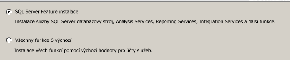

  1. Spusťte instalační proces systému Microsoft SQL 2008 R2 Server z nabídky instalace výběrem samostatné instalace nového SQL serveru nebo přidáním prvků do existující instalace.
  2. Tento instalační proces nainstaluje potřebné předpoklady pro instalaci a začne spouštět jednotlivé předinstalační kontroly. Poznamenejte si případné chyby a před pokračováním je opravte.
  3. V nabídce Nastavení role vyberte možnost Instalace prvku systému SQL Server.
  4. Vyberte Služby enginu databáze a jakékoli další role požadované v daném prostředí. V prostředí propojených pracovních skupin je vyžadována replikace serveru SQL a doporučují se nástroje Management Tools. Ve verzi Express systému SQL Server jsou k dispozici pouze nástroje Management Tools – Basic.
  5. V okně Konfigurace instance vyberte položku Pojmenovaná instance a zadejte název AutodeskVault.

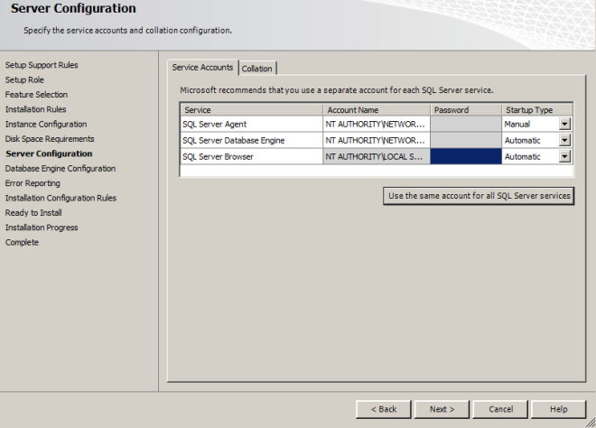

  6. V okně Konfigurace serveru vyberte kartu Účty služby.
  7. V okně Konfigurace enginu databáze vyberte kartu Zřizování účtu.
    • Vyberte možnost Smíšený režim ověřování a nastavte heslo SA. Jako výchozí heslo SA bude při výchozí instalaci použito heslo AutodeskVault@26200.
    • Jako správce systému SQL Server přidejte místní účet správce (nebo požadovaný účet). Při přihlášení k serveru SQL budou mít všechna práva pouze uživatelé systému Windows zadaní v tomto dialogu. Všechna ostatní přihlášení systému Windows budou považována za účty hosta.
    Poznámka: Pokud použijete jiné heslo SA, použijte možnost Moje pověření SA.

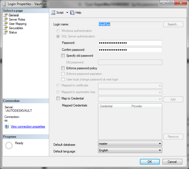

Vytvoření přihlašovacího účtu systému SQL
  1. Spusťte systém Microsoft SQL Server Management Studio.
  2. Rozbalte složku Bezpečnost -> Přihlášení.
  3. Klikněte pravým tlačítkem myši na složku Přihlášení a vyberte možnost Nové přihlášení.
  4. Jako přihlašovací jméno zadejte VaultSys.
  5. Vyberte možnost Ověření systému SQL Server.
  6. Jako heslo zadejte superman769400006!
  7. Zrušte zaškrtnutí políčka u možnosti Vynutit zásady hesel.
  8. Vyberte stránku Role serveru.
  9. Zaškrtněte políčka vedle následujících rolí:
    • dbcreator
    • processadmin
    • setupadmin
  10. Kliknutím na tlačítko OK vytvořte účet.

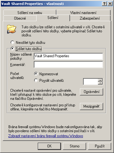

  1. Vyberte umístění v síti a vytvořte složku.
  2. Pravým tlačítkem myši klikněte na novou složku a vyberte možnost Sdílení a zabezpečení.
  3. V dialogu Vlastnosti klikněte na možnost Sdílet tuto složku.
  4. Zadejte název sdílené složky.
  5. Do pole Komentář zadejte „Sdílená síťová složka aplikace Autodesk Vault“.
  6. Klikněte na možnost Oprávnění.
  7. V dialogu Oprávnění klikněte na možnost Přidat. Přidejte uživatelský účet, pod kterým je server ADMS spuštěn. Při výchozím nastavení je tento účet účtem správce na serveru ADMS nazývaný Autodesk Vault.
  8. Přidejte účet systému Windows, pod kterým je služba serveru SQL spuštěna. Jako výchozí je nastavena Síťová služba.
  9. Oběma účtům povolte plnou kontrolu.
  10. V dialogu Oprávnění klikněte na tlačítko OK.
  11. V dialogu Vlastnosti klikněte na tlačítko OK.
