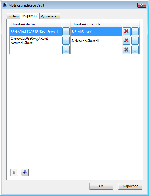

    V dialogu Možnosti aplikace Vault na kartě Mapování namapujte jakoukoli místní nebo síťovou složku, popřípadě složku serveru Revit, na složku aplikace Vault.
    Konfigurace možností mapování
    1. Na pásu karet doplňku Vault vyberte položku Možnosti.
    2. V poli Umístění složky klikněte na tlačítko výpustky (...).
    3. Vyberte složku, kterou chcete mapovat. Chcete-li vybrat složku serveru aplikace Revit, zaškrtněte políčko Použít server aplikace Revit.
      Poznámka: Zkontrolujte, že pro aplikaci Revit 2013 (bez programu Subscription) používáte složku na kořenové úrovni, jako například $\Projects, protože pouze z takového umístění dokáže aplikace převzít nastavení. Podsložky z aplikace Revit Server jsou zohledněny ve stavebním objektu tak, aby je stačilo jedno nastavení.
    4. Klikněte na tlačítko OK.
    5. V poli Umístění v úložišti klikněte na tlačítko výpustky (...).
    6. Vyberte složku v úložišti, do které mají být přidány soubory z vybrané složky systému Windows.
    7. Chcete-li odstranit mapování, klikněte na asociované tlačítko Odstranit.
    8. Poznámka: Při mapování složek bude mapování nadřazené složky zahrnovat všechny podsložky. Pokud je například složka C:\Vault\ mapována na složku $\Vault v úložišti, není nutné mapovat složku C:\Vault\Libraries. Tato cesta složku automaticky mapuje na složku $\Vault\Libraries v úložišti.
