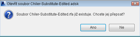

Poznámka: Pokud otevřete stejný soubor ADSK, který jste již převedli na soubor RFA, budete dotázáni, zda chcete existující souborRFA přepsat.
Chcete-li přepsat veškeré změny souboru na místní jednotce, klikněte na tlačítko Ano, nebo akci zrušte kliknutím na tlačítko Ne.
