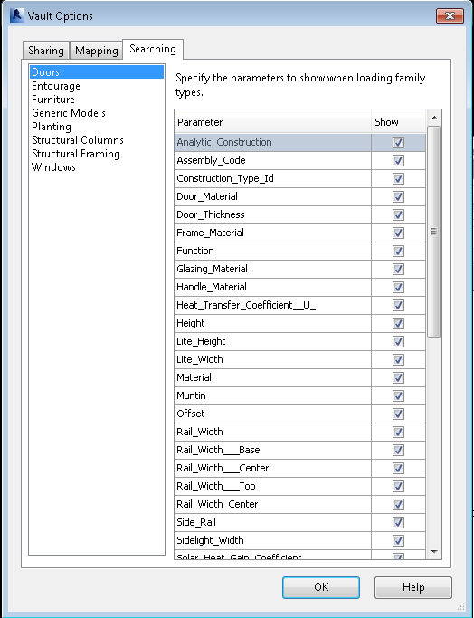

    Parametry zobrazené v hledání v levém podokně dialogu Načíst rodinu můžete určit pomocí konfigurace nastavení na kartě Vyhledávání dialogu Možnosti aplikace Vault. Nastavení umožňují řídit, které parametry se zobrazí pro každou kategorii. Můžete například určit typy parametrů, které se zobrazí pro kategorii Dveře, jak ukazuje tento obrázek.

    1. Na pásu karet doplňku Vault vyberte položku Možnosti.
    2. V dialogu Možnosti aplikace Vault vyberte kartu Vyhledávání.
      Zobrazí se seznam všech kategorií indexovaných v úložišti.
    3. Vyberte kategorii.
    4. Zaškrtněte políčko pro každý parametr, který se má při vyhledávání této kategorie zobrazovat v seznamu parametrů.
    5. Kliknutím na tlačítko OK uložte změny.
