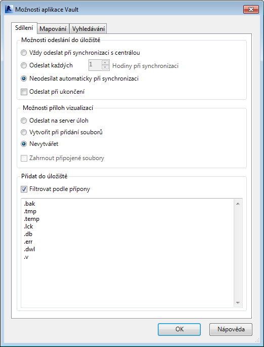

Na kartě Sdílení nakonfigurujte možnosti synchronizace a vizualizace příloh.
Možnosti odeslání úložiště
Možnosti odeslání úložiště umožňují nakonfigurovat, kdy je synchronizovaný soubor přidán do úložiště.
Vždy odeslat při synchronizaci s centrálou – Po každém provedení příkazu Synchronizovat s centrálou bude do úložiště přidána nová verze souboru.
Odeslat každých N hodin při synchronizaci – Když je proveden příkaz Synchronizovat s centrálou a verze v úložišti je starší než nastavený počet hodin, bude do úložiště přidána nová verze.
Neodesílat automaticky při synchronizaci – Po provedení příkazu Synchronizovat s centrálou nebude odeslán žádný soubor.
Odeslat při zavření– Kdykoli je soubor uzavřen a v jeho místní verzi byly provedeny změny, bude do úložiště přidána nová verze souboru.
Možnosti příloh vizualizace
Možnosti příloh vizualizace určují způsob vytváření souborů vizualizace při přidávání souborů prostřednictvím doplňku Vault pro aplikaci Revit.
Odeslat na server úloh – Když je do úložiště přidán soubor, úloha je přidána do fronty na aktivní server úloh.
Vytvořit při přidání souborů – Každý soubor během procesu přidání vygeneruje soubor vizualizace.
Poznámka: Tato možnost prodlužuje délku zpracování operace přidání.
Nevytvářet – Při přidání souboru do úložiště se nevygenerují žádné soubory vizualizace.
Zahrnout propojené soubory – Zajišťuje, že všechny možnosti vybrané výše budou použity také pro propojené soubory.
Přidat do úložiště
Možnosti Přidat soubor a Přidat složku se vztahují pouze na přípony souborů v tomto seznamu.
Pokud nechcete filtrovat soubory na základě seznamu, zrušte zaškrtnutí políčka Filtrovat podle přípony.
