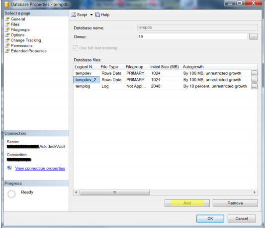

  3. Pravým tlačítkem klikněte na položku tempdb a vyberte možnost Vlastnosti.
  4. Vyberte stránku Soubory.
  5. Pokud používáte vícejádrový systém, je třeba podle níže uvedených pokynů nakonfigurovat také další datové soubory. Pokud používáte systém s jedním jádrem, pokračujte krokem D.
    1. Celkový počet datových souborů by měl odpovídat polovině dostupných fyzických jader procesoru – maximální počet datových souborů je 8. (Příklad: 8 fyzických jader by odpovídalo 4 datovým souborům – tempdev, tempdev_2, tempdev_3, tempdev_4.)
    2. Další datové soubory přidáte kliknutím na tlačítko Přidat.
    3. Nové soubory nazvěte tempdev_2, tempdev_3 atd., podle potřeby.
    4. Nastavte počáteční velikost jednotlivých datových souborů na 1024 MB. Pokud používáte celkem 8 datových souborů, lze použít počáteční velikost 512 MB.
    5. U každého datového souboru nastavte hodnotu parametru Autogrowth na 100 MB, neomezený nárůst.
    6. Nastavte velikost souboru protokolu LDF na hodnotu odpovídají kombinovanému součtu velikostí datových souborů. (Příklad: Pokud existují 2 datové soubory, počáteční velikost výsledného souboru LDF by měla být nastavena na hodnotu 2048 MB.)
    7. Výsledky se budou podobat údajům na obrázku níže.

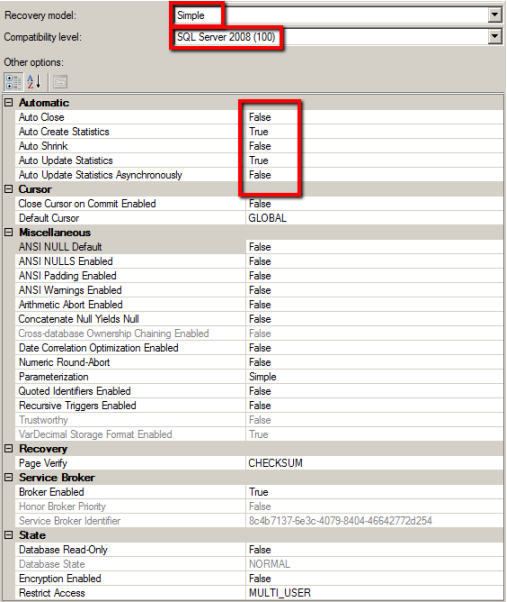

  6. Na stránce Možnosti nastavte možnost Model obnovení na hodnotu Jednoduchý a Úroveň kompatibility na hodnotu SQL Server 2008 (100).
  7. Vyberte položku OK.

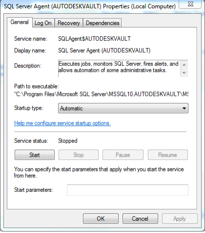

  3. V nabídce Ovládací panel dvakrát klikněte na položku Nástroje pro správu a poté dvakrát klikněte na ikonu Služby.
  4. Vyhledejte službu SQL Server Agent (AUTODESKVAULT).
  5. Klikněte pravým tlačítkem na položku SQL Server Agent (AUTODESKVAULT) a vyberte možnost Vlastnosti.
  6. . Změňte typ spouštění na automatické a spusťte službu.

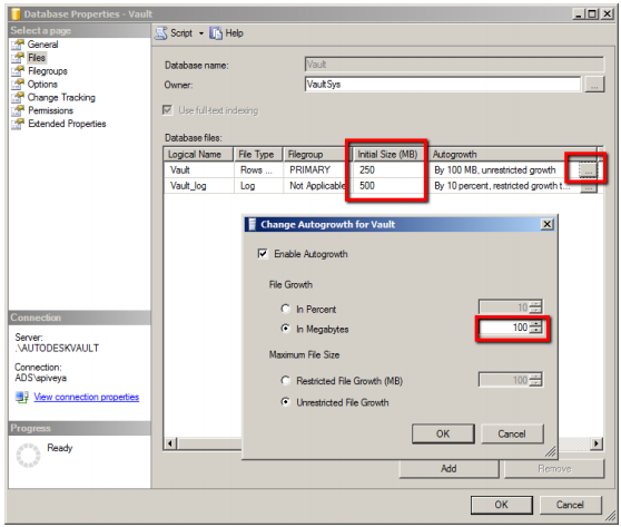

  8. Klikněte pravým tlačítkem na databázi aplikace Vault a vyberte položku Vlastnosti.
  9. Na stránce Soubory proveďte následující nastavení:
    • Hodnotu parametru Autogrowth pro všechny databáze <Vault> nastavte na hodnotu O 100 MB, neomezený nárůst.
    • Hodnotu parametru Initial Size pro všechny soubory <Vault>_log nastavte na hodnotu 500 MB.
    • Hodnotu parametru Autogrowth pro soubory <Custom_Library> nastavte na hodnotu 25 MB.
    • Hodnoty parametru Autogrowth pro všechny soubory _log nastavte na hodnotu By 10 percent, unrestricted growth.

    Poznámka: Prázdné buňky ve výše uvedené tabulce udávají, že výchozí nastavení by se nemělo měnit.
    Šedé buňky udávají výchozí hodnoty a pokud se liší, měly by být nastaveny na výše uvedené.
  10. Na stránce Možnosti změňte možnost Model obnovení na hodnotu Jednoduchý, Úroveň kompatibility na hodnotu SQL Server 2008 (100) a rozevírací seznam Automatické přizpůsobení na hodnotu False. Všechny hodnoty pod záhlavím Automatické by měly být nastaveny tak, jak je znázorněno níže.
  11. Stejné kroky (8–10) opakujte u všech databází KnowledgeVaultMaster, aplikace Vault a knihoven.
