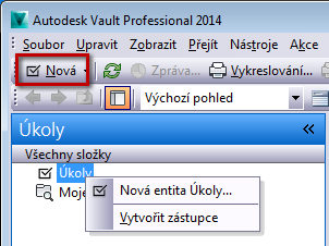

  2. Klikněte na tlačítko Nový na panelu nástrojů a vyberte Nový <uživatelský objekt>, kde <uživatelský objekt> je název definice uživatelského objektu, ze které chcete vytvořit instanci.
    V následujícím příkladu uživatel vytvoří novou úlohu.
    Poznámka: Můžete také kliknout pravým tlačítkem myši na uzel uživatelského objektu ve stromu a vybrat novou úlohu.

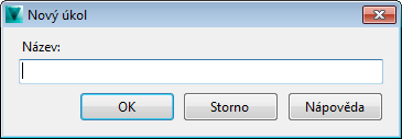

  3. V dialogu Nový <uživatelský objekt> zadejte název instance uživatelského objektu.
    Tento uživatel možná bude chtít například vytvořit instanci úloh s názvem Kontrola Janova návrhu.
  4. Klikněte na tlačítko OK.
    Nová instance uživatelského objektu je přidána.
