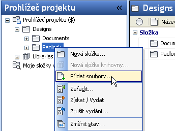

Přidání souborů do úložiště
Chcete-li do úložiště přidat datové soubory CAD, použijte příslušný doplněk aplikace CAD. Doplňky určené pro příslušné aplikace CAD sledují vztahy mezi soubory CAD. Data CAD nelze do úložiště umístit přetažením.
Klient aplikace Vault
  1. Klikněte pravým tlačítkem na složku úložiště, kam chcete soubor přidat, a vyberte položku Přidat soubory. Zobrazí se prohlížeč souborů.
  2. Pomocí procházení najděte místní složku a vyberte soubory, které chcete přidat.
  3. Klikněte na tlačítko Otevřít. Zobrazí se dialog Přidat soubory.
  4. Chcete-li u místního souboru ponechat možnost zápisu, aby bylo možné na něm po přidání do úložiště dále pracovat, zapněte možnost Uchovat vydané soubory. Jestliže nechcete nyní ponechat soubor vydaný, můžete jej vydat později.
  5. Pokud chcete odstranit pracovní kopii poté, co je do úložiště přidán soubor, klikněte na možnost Odstranit pracovní kopie.
  6. Zadejte komentář popisující soubory přidávané do úložiště.
  7. Klikněte na tlačítko OK. Vybrané soubory se přidají do úložiště.

Pomocí dialogu Přidat projekt můžete přidat všechny související soubory projektu Autodesk Inventor do úložiště a přitom zachovat strukturu projektu.
  Zobrazení souborů projektu ve stromové struktuře.
  Zobrazení souborů projektu v seznamu.
Ruční přidání projektu do úložiště
  1. V nabídce aplikace vyberte položky Úložiště > Zařadit projekt. Jestliže jsou složky úložiště mapovány na projekt, zobrazí se indikátor postupu kontroly vztahů místních souborů. Jakmile se soubory zkontrolují, zobrazí se dialog Přidat projekt.
  2. V seznamu souborů zkontrolujte, zda je struktura projektu kompletní.
  3. Kliknutím na položku Nastavení můžete určit, zda se automaticky vytvoří přílohy .dwf a připojí se k souborům.
  4. Zadejte poznámky k souborům.
  5. Klikněte na tlačítko OK. Zobrazí se indikátor postupu přidávání souborů do úložiště.
Poznámka: Chcete-li přidat celý projekt automaticky (doporučeno), použijte aplikaci Autodesk Autoloader: Start > Programy > Autodesk > Autodesk Data Management > Nástroje > Autodesk Autoloader. Další informace o aplikaci Autodesk Autoloader získáte kliknutím na nápovědu.
Poznámka: Před ručním přidáním celého projektu do úložiště je nutné na projekt mapovat složky úložiště.
Doplněk aplikace Revit
Pomocí příkazu Přidat soubory lze přidat vybrané soubory do úložiště. Vztahy mezi soubory aplikace Revit a asociovanými soubory jsou vytvořeny při přidání nových souborů do úložiště.
Poznámka:
Vlastnost Cesta ke sdílené položce je nutné v úložišti nastavit před použitím možnosti Přidat soubory.
Pomocí doplňku aplikace Revit přidejte soubory.
    Poznámka: Pokud chcete přidat soubory, je nutné přihlásit se do úložiště.
  1. Na pásu karet na kartě aplikace Vault vyberte položku Přidat soubory.
  2. V dialogu Otevřít vyberte soubory, které chcete přidat.
    Poznámka: Přidání více než 1000 souborů může trvat delší dobu.
    Poznámka: Při přidávání připojených souborů pomocí možnosti Přidat soubory by měly být všechny podřazené soubory přidány před přidáním nadřazených souborů.
  3. Zadejte libovolné změny výběru. Pokud soubor není zaškrtnut, nebude přidán do úložiště. Zobrazení seznamu umožňuje efektivní výběr souborů, protože podporuje třídění podle typu a vícenásobný výběr.
  4. V části Nastavení... můžete u dané relace povolit nebo zakázat připojení vizualizace.
  5. Možnost Cílové umístění v úložišti určuje složku úložiště, do které bude vybraná složka přidána. Pokud byla nakonfigurována vlastnost Cesta ke sdílené položce, cesta úložiště by měla být nastavena automaticky.
  6. Klikněte na tlačítko OK. Vybraný obsah je přidán do úložiště.
Poznámka: Informace o hromadném přidávání souborů a složek do úložiště naleznete v části Aplikace Autoloader.
