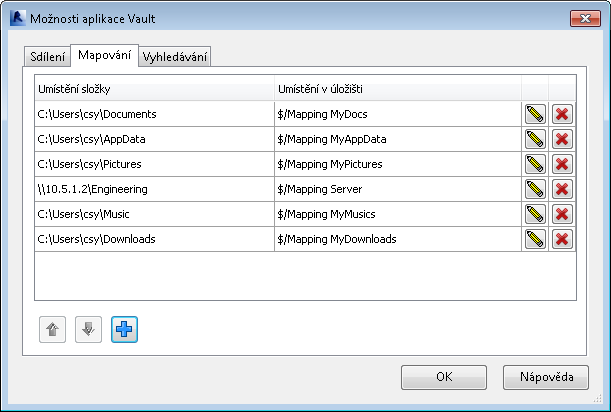

V dialogu Možnosti aplikace Vault na kartě Mapování namapujte jakoukoli místní nebo síťovou složku, popřípadě složku serveru Revit, na složku aplikace Vault.
Poznámka: Abyste mohli konfigurovat možnosti mapování, musíte být správce.
Vytvoření nového mapování
  1. Dialog Možnosti aplikace Vault otevřete kliknutím na tlačítko Možnosti na kartě pásu aplikace Vault.
  2. Výběr karty Mapování.
  3. Kliknutím na tlačítko Přidat spustíte Průvodce vytvořením mapování.
  4. Vyberte, zda chcete do složky v úložišti mapovat místní složku nebo složku serveru aplikace Revit.
  5. Zadejte cestu pro složku nebo klikněte na tlačítko výpustky a vyhledejte umístění složky.

Změna pořadí mapování
    Mapování jsou uvedena v pořadí podle priority.
  3. Vyberte jedno nebo více mapování a pomocí šipek zařaďte mapování do požadovaného pořadí.
  4. Kliknutím na tlačítko OK v dialogu Možnosti úložiště uložte změny mapování.
