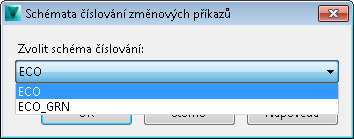

Výběr způsobu číslování změnového příkazu
V aplikaci Vault Client vyberte zobrazení změnového příkazu.
V seznamu změnových příkazů klikněte pravým tlačítkem na změnový příkaz a výběrem možnosti Upravit otevřete definici změnového příkazu.
V definici změnového příkazu otevřete dialog Zvolit schéma číslování kliknutím na ikonu výpustky (
) vedle názvu změnového příkazu.
V dialogu Zvolit schéma číslování klikněte na šipku a proveďte výběr.
Kliknutím na tlačítko OK dokončete výběr.
