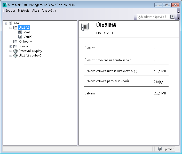

- Na navigačním panelu aplikace ADMS Console klikněte na položku Úložiště.
Zobrazí se přehled statistických dat o serveru úložiště. Ve statistikách je obsaženo:
- počet úložišť na serveru
- počet úložišť povolených na tomto pracovišti
- celkový prostor zabíraný úložišti
- prostor zabíraný úložištěm souborů
Poznámka: Nemigrovaná úložiště nejsou do tohoto výpočtu zařazena. Některá úložiště vytvořená před verzí 3.0 mohou mít v úložišti souborů opuštěné soubory. Tyto soubory sice mohou v úložišti souborů existovat, ale nemají vstup do databáze. Tyto soubory jsou zahrnuty do celkové velikosti úložiště souborů.
- celkový prostor zabíraný serverem úložiště
