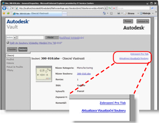

Soubor vizualizace lze aktualizovat také pomocí webového klienta. Zastaralé soubory vizualizací znovu publikujte pomocí příkazu Aktualizovat soubor vizualizace. Soubor vizualizace je publikován serverem úloh, takže webový klient nevyžaduje žádné další pomůcky.
Poznámka: Příkaz Aktualizovat soubor vizualizace je k dispozici, pouze pokud je server úloh aktivní.
  1. Vyberte soubor, který chcete aktualizovat.
  2. Klikněte na možnost Aktualizovat soubor vizualizace.

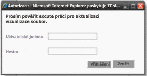

  3. Přihlaste se do úložiště. Požadavek na aktualizaci souboru vizualizace je odeslán serveru úloh. Server úloh potvrdí požadavek a přidá úlohu do fronty.
