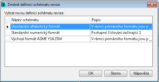

  5. Kliknutím na tlačítko (...) zobrazíte seznam dostupných definic schémat revizí. Ve výchozím nastavení jsou vypsány pouze ta schémata revizí, která jsou asociována s kategorií souboru. Chcete-li zobrazit schémata revizí, která nejsou asociována s kategorií, zaškrtněte políčko Zobrazit definice, které nejsou asociovány s kategorií.
  6. Proveďte libovolný z následujících kroků:
    • V dialogu Změna definice schématu revizí vyberte nové schéma revizí, které chcete přiřadit k vybranému souboru. Klikněte na tlačítko OK.
    • V dialogu Změna definice schématu revizí vyberte položku <Žádný>, chcete-li odstranit vybraný soubor ze správy revizí. Klikněte na tlačítko OK.

  3. Kliknutím na tlačítko Schéma zobrazíte seznam dostupných definic schémat revizí. Vypsány jsou pouze ta schémata revizí, která jsou asociována s kategorií položky.
  4. V dialogu Změna definice schématu revizí vyberte nové schéma revizí, které chcete přiřadit k vybrané revizi. Klikněte na tlačítko OK.
