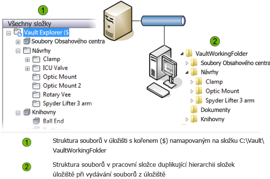

Každé úložiště má kořenovou složku. Kořenová úroveň úložiště je označována znakem $.
Změna pracovní složky
  1. Vyberte složku v úložišti.
    Tip: Nejlepším řešením je nastavit pracovní složku v kořenovém adresáři ($) úložiště.
    Poznámka: Pro soubory aplikací AutoCAD a AutoCAD Mechanical musí být jako pracovní složka nastavena místní složka na kořenové úrovni úložiště ($). Doplněk Vault aplikace AutoCAD ignoruje pracovní složky, které nejsou určeny na kořenové úrovni ($).
