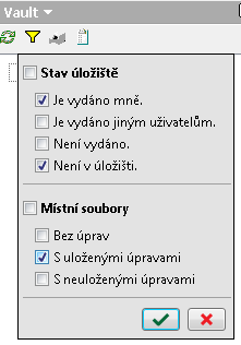

Filtrování prohlížeče úložiště
Pomocí nabídky Filtr můžete filtrovat soubory zobrazené v Prohlížeči úložiště.
Pomocí možností Stav úložiště nebo Místní soubory můžete vybrat všechny možnosti v dané kategorii.
