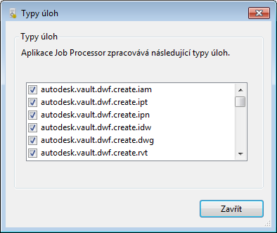

Zobrazení a správa typů úloh
Chcete-li zobrazit typy úloh, které procesor úloh zpracovává, přejděte do dialogu Typy úloh.
Přístup k dialogu Typy úloh
  1. V pracovní stanici, ve které chcete úlohy zpracovat, výběrem položek Start > Všechny programy > Autodesk > Autodesk Data Management > Nástroje > Procesor úloh Autodesk pro aplikaci Vault [edice] spusťte Procesor úloh.
  2. Kliknutím na položky Správa > Typy úloh zobrazte dialog Typy úloh. Nemá-li pracovní stanice potřebné informace ke zpracování daného typu úlohy, nebude tento typ souboru zaškrtnutý.
Typy úloh, které pracovní stanice dokáže zpracovat, jsou v dialogu Typy úloh označeny značkou zaškrtnutí vedle typu úlohy.

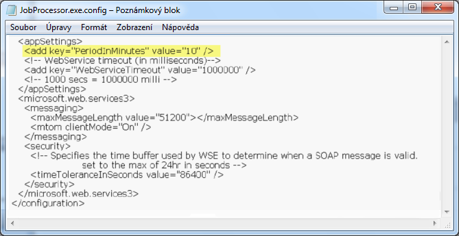

Konfigurace intervalu mezi kontrolami serveru
 Ve výchozím nastavení procesor úloh každých 10 minut kontroluje, zda na serveru není nová úloha. Úpravou konfiguračního souboru JobProcessor.exe.config lze tuto dobu změnit.
  1. Přejděte do adresáře <instalační adresář>\Autodesk\Vault [Edice]\Explorer\ a pomocí aplikace Poznámkový blok otevřete soubor JobProcessor.exe.config.
  2. Vyhledejte část appSettings.
  3. Na řádku s textem <add key="PeriodInMinutes value="10"/> zadejte požadovaný čas. Čas lze nastavit na desetinnou hodnotu, například 0,1 pro 6 sekund nebo 1,5 pro 90 sekund.
    Poznámka: Nastavení této hodnoty pod jednu minutu ovlivní výkon celého systému. Doporučujeme použít vyšší hodnoty.
  4. Uložte soubor a restartujte procesor úloh.

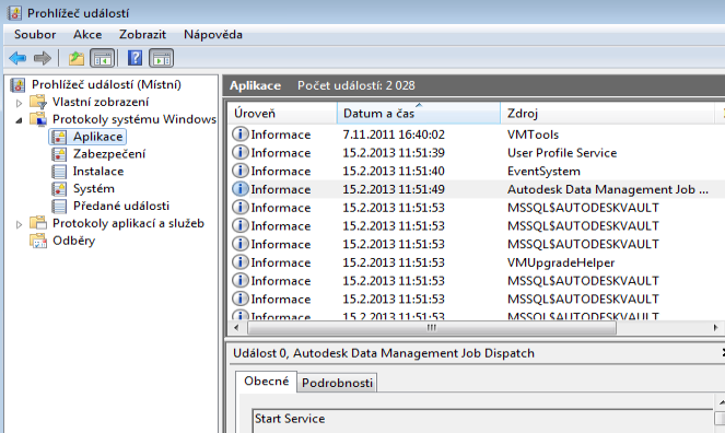

Zobrazení protokolů procesoru úloh
Procesor úloh zaznamenává všechny úlohy do protokolu aplikace Prohlížeč událostí v příslušné pracovní stanici. Tento protokol může být užitečný při řešení potíží s úlohami, jejichž zpracování nebylo dokončeno nebo se nezdařilo.
