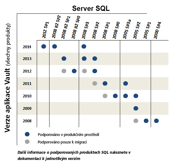

Následující tabulka označuje tmavě modrými body kompatibilní verze aplikace Vault a serveru SQL. Světle šedé body představují doporučený průběh aktualizace. Informace o kompatibilitě mezi verzemi aplikace Vault a serveru SQL naleznete v dokumentaci k verzi aplikace Vault, která je k dispozici v nápovědě Wiki.
Pokud je nutné provést aktualizaci serveru SQL, souhrn nejběžnějších scénářů naleznete v následujících tématech. Úplná dokumentace serveru SQL je k dispozici od společnosti Microsoft. Před aktualizací serveru SQL si přečtěte následující část v tomto dokumentu: Aktualizace serveru úložiště.

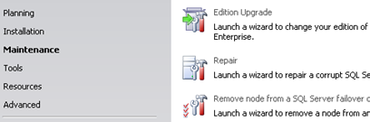

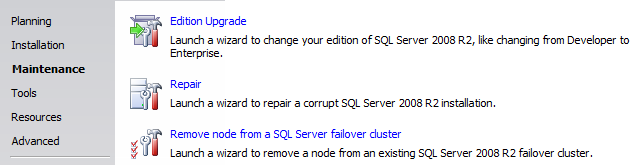

  1. Spusťte instalační aplikaci plné verze systému SQL Server.
  2. Vyberte položky Údržba > Aktualizace verze.
  3. Vyberte instanci AutodeskVault a spusťte aktualizaci.

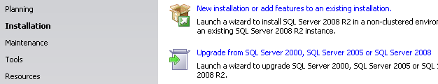

Aktualizace systému MS SQL Express 2008 na systém SQL Express 2008 R2

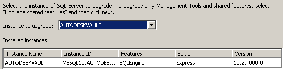

  1. Spusťte instalaci z instalačního média systému SQL Express 2008 R2. Vyberte možnost Instalace a spusťte průvodce aktualizací.
  2. Vyberte instanci databáze SQL aplikace Autodesk Vault.
  3. Pomocí průvodce instanci aktualizujte.

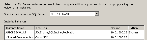

Aktualizace systému MS SQL Express 2008 na plnou verzi systému MS SQL 2008

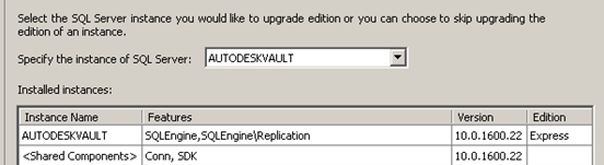

  1. Spusťte instalaci z instalačního média plné verze systému SQL 2008. Vyberte možnost Údržba a spusťte průvodce aktualizací edice.
  2. Ověřte verzi a kód Product Key plné verze systému SQL 2008. Přejděte do okna Výběr instance a vyberte instanci AutodeskVault.
  3. Aktualizujte instanci. Po aktualizaci instance lze nainstalovat prostředí SQL Server Management Studio. Přejděte zpět k možnosti Instalace a zahajte novou samostatnou instalaci systému SQL Server nebo přidejte funkce v existujícím průvodci instalací.

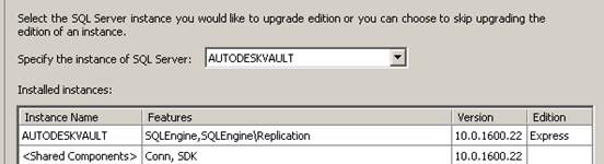

Aktualizace systému MS SQL Express 2008 R2 na plnou verzi systému Microsoft SQL 2008 R2

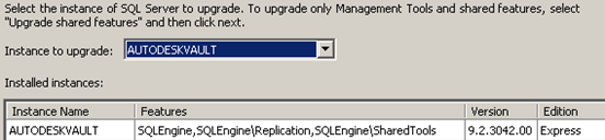

Aktualizace ze systému SQL Server 2005 Express na systém SQL Server 2008 Express
  1. Stáhněte instalační soubor systému SQL Server 2008 Express z webu http://www.microsoft.com nebo vložte do jednotky instalační médium systému SQL Server 2008 Express. Na instalačním médiu aplikace Vault 2011 je instalační program systému SQL Server 2008 Express umístěn ve složce <MEDIA>\x86\Support\Sql2008Express. Před instalací systému SQL Server Express 2008 může být nutné nainstalovat instalační službu systému Windows Installer 4.5 (KB942288).
  2. Vyberte možnost Instalace a spusťte průvodce aktualizací ze systému SQL Server 2000 nebo SQL Server 2005.
  3. Pokračujte v předinstalačním procesu. Proběhne aktualizace předem vyžadovaných souborů a služeb. Proběhne zpracování podpůrných pravidel instalace.
  4. Vyberte instanci AutodeskVault, kterou chcete aktualizovat, a potvrďte její nastavení.

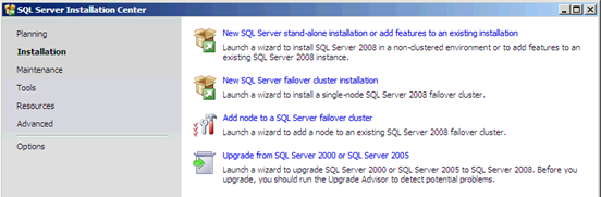

Aktualizace ze systému SQL Server 2005 Express na plnou verzi systému SQL Server 2008

Aktualizace z plné verze systému SQL Server 2005 na plnou verzi systému SQL Server 2008
  1. Vyberte možnost Instalace a spusťte průvodce aktualizací ze systému SQL Server 2000 nebo SQL Server 2005.

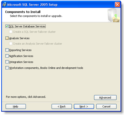

  3. V dialogu Components to Install zaškrtněte položku Server Database Services a klikněte na tlačítko Next.
