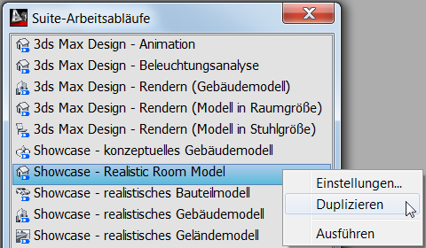

Der Arbeitsablauf-Manager bietet Zugriff auf Arbeitsabläufe und ermöglicht es Ihnen, einen Standardarbeitsablauf zu duplizieren. Standardarbeitsabläufe können nicht bearbeitet oder gelöscht werden. Wenn Sie einen Standardarbeitsablauf duplizieren, können Sie die Kopie als Benutzerarbeitsablauf speichern und die Einstellungen bzw. den Namen Ihren Anforderungen entsprechend ändern.

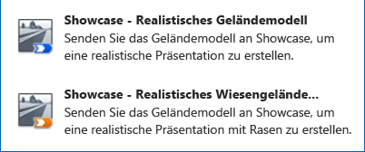

Benutzerarbeitsabläufe können kopiert, geändert und gelöscht werden, wenn sie nicht mehr benötigt werden. Die Standardarbeitsabläufe sind weiterhin zur Nutzung verfügbar oder können als Vorlagen zum Erstellen weiterer Benutzerarbeitsabläufe verwendet werden. Benutzerarbeitsabläufe werden mit einer orangefarbenen Markierung und Standardarbeitsabläufe mit einer blauen Markierung versehen. Beim Erstellen eines Benutzerarbeitsablaufs wird empfohlen, den Namen und die Beschreibung zu ändern, sodass der Verwendungszweck des Arbeitsablaufs klar ersichtlich ist.
