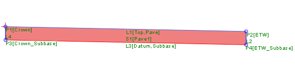

Im Fensterbereich Preview können Codes und Kommentare angezeigt werden, die im Fensterbereich Properties zugewiesen sind.
| Anzuzeigendes Element: | Vorgehensweise: |
| Codes | Aktivieren Sie das Kontrollkästchen Codes. |
| Kommentar | Aktivieren Sie das Kontrollkästchen Comments. |

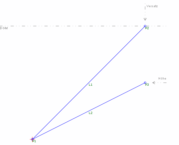

Der Fensterbereich Preview verfügt über zwei Voransichtsmodi für Geometrien:
Wenn Sie einen Zielparameter zuweisen, wird im Fensterbereich Preview dessen Position relativ zum Ursprungspunkt angezeigt.
Wenn ein Geometrieelement auf einen Zielparameter verweist, ziehen Sie den Parameter, um die Auswirkungen der Zieländerungen auf den Querschnittsbestandteil zu testen.
