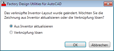

    Beim Öffnen einer zweidimensionalen AutoCAD-Zeichnung, deren verknüpftes Inventor Factory-Layout geändert wurde, wird folgendes Dialogfeld angezeigt. Klicken Sie auf OK, um in der Zeichnung die Änderungen aus dem dreidimensionalen Layout zu übernehmen.
