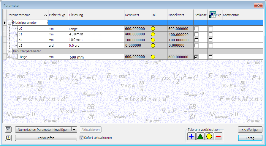

    Wenn das Bauteil fertig ist, müssen Sie mindestens einen Benutzerparameter definieren.
    1. Klicken Sie in der Multifunktionsleiste auf Registerkarte Factory Gruppe Parameter Parameter .
    2. Das Dialogfeld Parameter wird angezeigt.
    3. Achten Sie darauf, dass die Maße Länge, Breite und Dicke jeweils durch die entsprechenden d0-, d1- und d2 -Modellparameter dargestellt werden.
    4. Sie müssen nun einen Benutzerparameter erstellen. Klicken Sie auf die Schaltfläche Numerischen Parameter hinzufügen unten links im Dialogfeld.
    5. Geben Sie für den Benutzerparameter den Namen Länge ein.
    6. Klicken Sie in das Feld Einheit/Typ, und klicken Sie dann auf OK, um mm als Einheitenangabe im Dialogfeld Einheitentyp zu übernehmen.
    7. Geben Sie in das Feld Gleichung den Wert 600 mm ein.
    8. Ersetzen Sie in dem Feld d0 Gleichung 600 mm durch Länge.
    9. Aktivieren Sie abschließend das Kontrollkästchen Schlüsselparameter unten rechts im Dialogfeld. Dieser Schritt ist besonders wichtig, da dieser Parameter die Objektvarianten ansteuert.
    10. Nach den Einstellungen sollte das Dialogfeld wie abgebildet angezeigt werden.
    11. Wählen Sie Ausgeführt, um das Dialogfeld Parameter zu schließen.

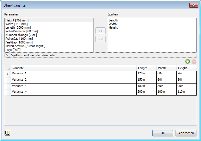

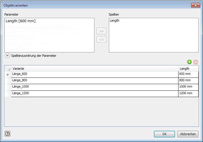

    5. Klicken Sie als Nächstes auf Registerkarte Objekterstellung Gruppe Autor Objektvarianten .
    6. Das Dialogfeld Objektvarianten wird angezeigt.
    7. Wählen Sie oben links im Dialogfeld aus der Liste Parameter Länge [600 mm] aus.
    8. Klicken Sie auf die Schaltfläche Hinzufügen (>>) , um Länge der Liste Spalte oben rechts hinzuzufügen.
    9. Klicken Sie anschließend auf die Schaltfläche Hinzufügen, um die erste Variante in der Tabelle zu erstellen. Der Name der Variante wird mit Variante_1 in der Variantenliste aufgeführt und in der Spalte Länge wird 600 mm angezeigt.
      Anmerkung: Zum Entfernen einer Variante aus der Tabelle klicken Sie auf die Schaltfläche Entfernen.
    10. Markieren Sie den Namen Variante_1, und ändern Sie ihn in Länge_600.
    11. Fügen Sie drei weitere Varianten hinzu und bezeichnen Sie sie mit Länge_800, Länge_1000 und Länge_1200. Setzen Sie die Werte in der entsprechenden Spalte Länge auf 800 mm, 1000 mm und 1200 mm.
    12. Nach den Einstellungen sollte das Dialogfeld Objektvarianten wie abgebildet angezeigt werden.
    13. Klicken Sie auf OK, wenn Sie mit dem Definieren der Objektvarianten fertig sind.

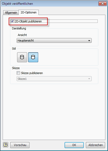

    4. Klicken Sie auf die Registerkarte 2D-Optionen, und stellen Sie sicher, dass das Kontrollkästchen 2D-Objekt publizieren aktiviert ist. Mit dieser Einstellung wird sichergestellt, dass das Objekt für die Verwendung in AutoCAD Factory veröffentlicht wird.
      Anmerkung: Das Dialogfeld 2D-Objekt publizieren kann auch auf der Registerkarte Objekterstellung im Dialogfeld Factory-Optionen aktiviert und deaktiviert werden. Vorgabemäßig ist diese Einstellung aktiviert.

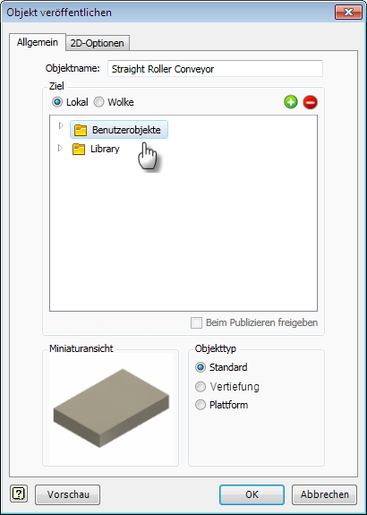

    5. Wählen Sie als Nächstes die Registerkarte Allgemein aus, und klicken Sie auf den Ordner Benutzerobjekte. (In diesem Ordner wird die Objektvariante für Inventor Factory und AutoCAD Factory veröffentlicht.)
    6. Klicken Sie auf die Schaltfläche OK, um das Objekt zu veröffentlichen und das Dialogfeld zu schließen.
    7. Das Dialogfeld Objekt wird publiziert... wird mit einer Fortschrittsanzeige angezeigt, während das Objekt veröffentlicht wird. Das Dialogfeld wird automatisch geschlossen, sobald die Veröffentlichung abgeschlossen ist.

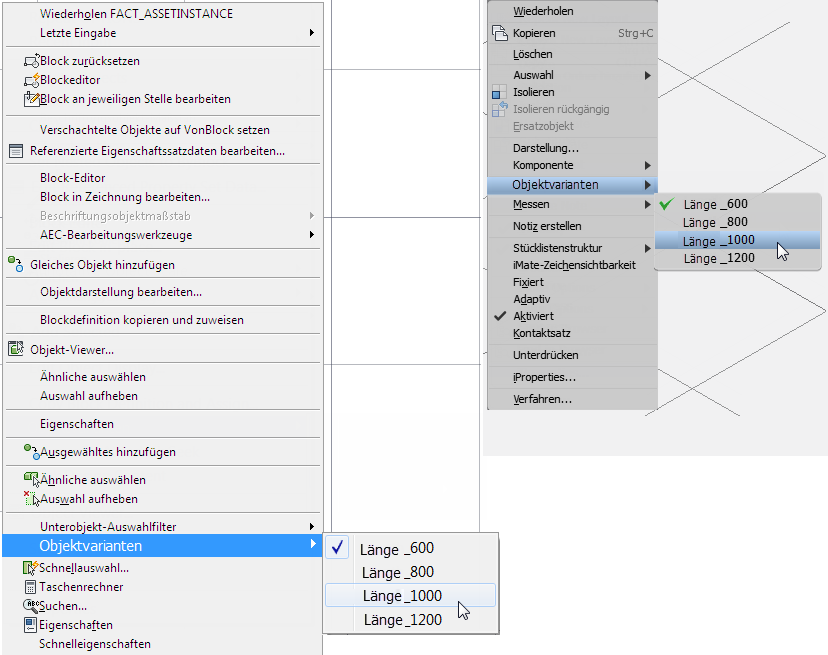

    3. Das Objekt metrische Variation wird mit einem Symbol in der oberen linken Ecke angezeigt, das angibt, dass für das Objekt vier Varianten vorhanden sind.
    4. Klicken Sie mit der rechten Maustaste auf metrische Variation, um das Kontextmenü anzuzeigen. Beachten Sie die vier definierten Varianten im Untermenü
      der Objektvariante.
    5. Wählen Sie Länge_600 aus dem Untermenü aus, und platzieren Sie das Objekt auf der Factory-Grundfläche, wie Sie jedes andere Objekt auch platzieren würden. Belassen Sie den Drehwinkel bei 0 Grad.
    6. Wiederholen Sie den Vorgang für die drei weiteren Varianten.

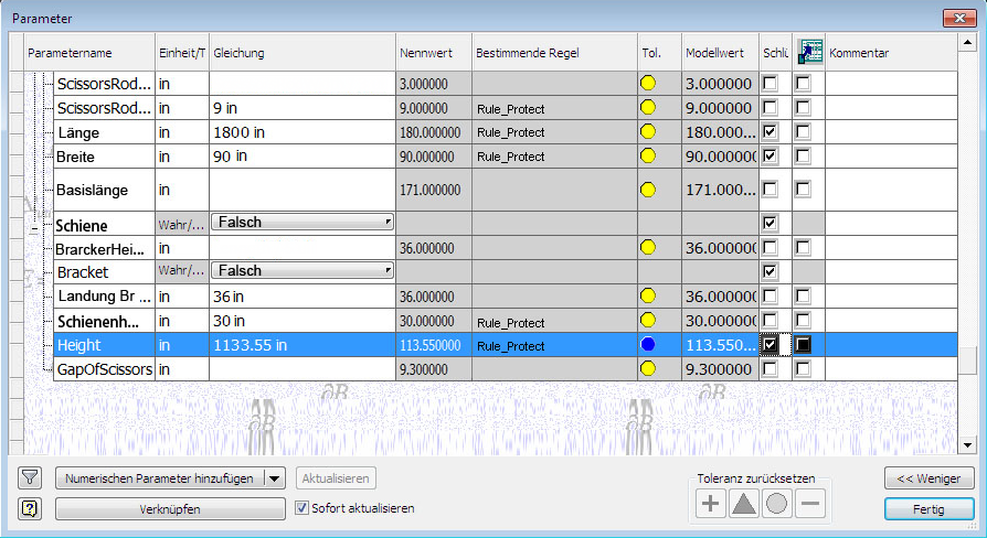

    Ändern Sie nun die angegebenen Parameter der Objektvariante (Länge, Breite und Höhe) in die für Variante_3 angegebenen Werte aus der obigen Tabelle. (Beachten Sie, dass einige iLogic-Regeln erstellt wurden, um Beziehungen zwischen Parametern zu bestimmen, wie im nachfolgenden Dialogfeld Parameter dargestellt). Durch das Ändern der Parameterwerte ergibt sich Folgendes:
    Beachten Sie, dass die Rule_ParametersProtect iLogic-Regel die angegebenen Parameter der Variante überschrieben hat, um die folgenden Abweichungen zu generieren:
    Parameter Angegebener Wert in Variante Tatsächlicher Wert im Modell
    Länge 180 Zoll 180 Zoll
    Breite 80 Zoll 90 Zoll
    Höhe 90 Zoll 113.55 Zoll
