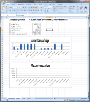

    Sie können einen Bericht im Format einer Tabellenkalkulation erstellen, der eine Analyse der Maschinendaten einschließlich der Nutzung enthält.
    1. Öffnen das DWG-Layout, aus dem Sie den Bericht ableiten möchten.
    2. Klicken Sie auf der Registerkarte Factory > Gruppe Analyse auf den Nach-unten-Pfeil, und wählen Sie aus dem Dropdown-Menü Bericht generieren aus.
    3. Geben Sie den Dateinamen für den Bericht an, und klicken Sie auf OK.
