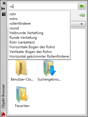

    Suchen nach Objekten
    Über das Objektsuchwerkzeug oben im Objekt-Browser kann die Suche nach und nach verfeinert werden.
    1. Geben Sie oben im Objekt-Browser im Feld Suchen den Objektnamen oder einen Parameterwert ein. Bei der Suche anhand von Parameterwerten werden die Parameter Name, Autor, Kategorie, Kommentare, Firma, Schlüsselwörter und Titel verwendet.
    2. Während der Eingabe von Text wird dynamisch eine Liste der gültigen Suchbegriffe angezeigt.
    3. Wählen Sie einen Suchbegriff aus oder vervollständigen Sie ihn, und klicken Sie auf die Schaltfläche Objekte suchen . Die Suchergebnisse werden im Browser-Bereich unter den Browser-Steuerungen angezeigt.
    Während der erstmaligen Ausführung einer Suche wird dem Objekt-Browser ein neuer Ordner mit der Bezeichnung Suchergebnisse hinzugefügt. Dieser Ordner enthält das gefundene Objekt. Das Objekt bleibt so lange in diesem Ordner gespeichert, bis es durch das nächste Suchergebnis ersetzt wird. 2013-03-01 12:10 PM Rene Schneeweiss Eine Komponente kann aus dem Ordner Suchergebnisse ausgewählt und im Factory-Layout platziert werden.
