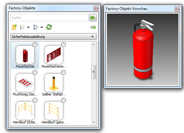

| Objektvorschau anzeigen |
Klicken Sie mit der rechten Maustaste auf ein Objekt im Objekt-Browser, und klicken Sie im Kontextmenü auf Vorschau, um das Objekt in einer vergrößerten 3D-Ansicht anzuzeigen. Bewegen Sie die Maus bei gedrückter linker Maustaste, um das Objekt im Vorschaufenster dynamisch zu drehen. Zum Zoomen können Sie das Mausrad verwenden.
