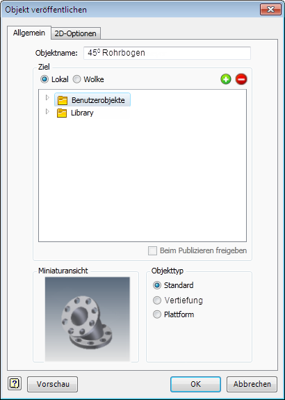

    1. Klicken Sie auf Registerkarte Objekterstellung Gruppe Veröffentlichen Objekt veröffentlichen, um das Dialogfeld Objekt veröffentlichen anzuzeigen.
    2. Wählen Sie auf der Registerkarte Allgemein den Ordner Benutzerobjekte als Zielordner für das veröffentlichte Objekt. (Vorgabemäßig werden selbst erstellte Objekte in der Bibliothek Benutzerobjekte veröffentlicht.)
    3. Wenn Sie das veröffentlichte Objekt in einem anderen Ordner speichern möchten, klicken Sie mit der rechten Maustaste auf den Ordner Benutzerobjekte und wählen im Kontextmenü die Option Neu. Der neue Ordner wird als Unterordner im Ordner Benutzerobjekte eingefügt. Wenn Sie dem neuen Ordner einen aussagekräftigeren Namen geben möchten, klicken Sie mit der rechten Maustaste auf den Namen des Ordners und wählen im Kontextmenü die Option Umbenennen. Geben Sie den gewünschten Ordnernamen ein, und drücken Sie die Eingabetaste.
      Anmerkung: Im Kontextmenü können Sie außerdem einen zusätzlichen Unterordner für den neuen Ordner erstellen. Benutzerdefinierte Ordner können Sie über das Kontextmenü auch aus der Ordnerstruktur der Benutzerobjekte löschen. Denken Sie daran, dass alle Objekte in diesen Unterordnern ebenfalls gelöscht werden. Mit der Kontextmenü-Option Durchsuchen öffnen Sie den ausgewählten Ordner in Windows-Explorer.

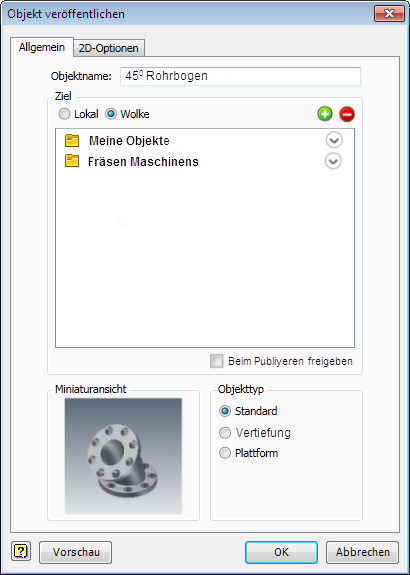

    4. Nachdem Sie für das Objekt den Vorgabeordner Benutzerobjekte angegeben oder einen neuen Unterordner erstellt haben, geben Sie mit Lokal oder Cloud an, ob das Objekt lokal gespeichert oder in der Cloud veröffentlicht werden soll.
    5. Wählen Sie in diesem Fall die gewünschte Objektsammlung aus der Liste aus. (Zum Anzeigen der Elemente einer Objektsammlung klicken Sie rechts neben dem Namen der Sammlung auf die Schaltfläche Erweitern .)
    6. Objektsammlungen können über das Dialogfeld Objekt veröffentlichen oder direkt im webbasierten Factory-Kataloge erstellt werden. Mit den Schaltflächen Hinzufügen und Entfernen können Sie der Liste Sammlungen hinzufügen bzw. daraus entfernen. Durch das Hinzufügen einer Sammlung wird ein neuer Ordner erstellt, der zum Erstellungszeitpunkt benannt oder später umbenannt werden kann.
    7. Tipp: Die Schaltflächen Hinzufügen und Entfernen können auch zum Erstellen und Löschen von Ordnern für lokale Objekte verwendet werden.
    8. Wenn Sie das Objekt für andere Benutzer der Cloud freigeben möchten, aktivieren Sie das Kontrollkästchen Beim Publizieren freigeben. Wenn ein Objekt gemeinsam nutzbar ist, können andere Benutzer es bewerten und kommentieren. 2013-03-01 12:10 PM Rene Schneeweiss Die Bewertungen und Kommentare zum Objekt können sowohl im Objekt-Browser als auch auf der Seite Objektinformationen der webbasierten Factory-Kataloge eingesehen werden. Weitere Informationen zum Bewerten und Kommentieren gemeinsam nutzbarer Objekte finden Sie in der Hilfe zu Inventor Factory unter Factory-Objekte einfügen.

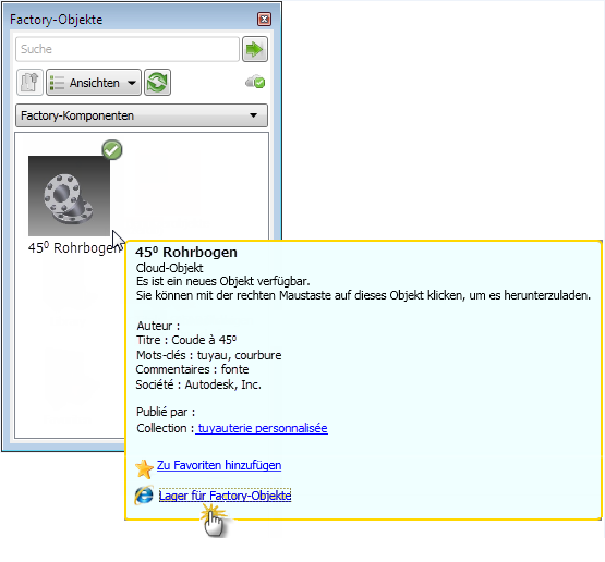

    9. Das in der Cloud veröffentlichte Objekt steht im Objekt-Browser zum Herunterladen zur Verfügung. Zugriff auf das Factory-Kataloge erhalten Sie auch über den Browser für Cloud-basierte Objekte.

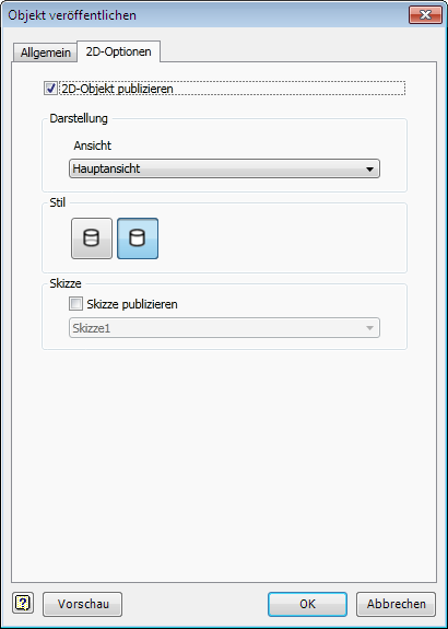

    11. Klicken Sie auf die Registerkarte 2D-Optionen, wenn Sie eine 2D-Zeichnung (im DWG-Format) des Objekts publizieren möchten. Stellen Sie sicher, dass das Kontrollkästchen 2D-Objekt publizieren aktiviert ist. Beim Veröffentlichen einer 2D-Zeichnung von einem 3D-Objekt wird ein 2D-Objekt für die Verwendung in AutoCAD Factory erstellt. Das Objekt wird im Objekt-Browser von AutoCAD Factory automatisch im Ordner Benutzerobjekte gespeichert.
      Anmerkung: Das Kontrollkästchen 2D-Objekt publizieren kann auch auf der Registerkarte Objekterstellung des Dialogfelds Factory-Optionen aktiviert bzw. deaktiviert werden. Vorgabemäßig ist diese Einstellung aktiviert.
    12. Wählen Sie in der Dropdown-Liste Ansicht eine gespeicherte Ansicht aus, oder übernehmen Sie die vorgabemäßige Hauptansicht. Klicken Sie dann auf die entsprechende Stilschaltfläche, um für die publizierte Zeichnung zwischen einer Darstellung mit einer verdeckten Linie oder nicht verdeckten Linie zu wählen.
    13. Aktivieren Sie das Kontrollkästchen Skizze publizieren, wenn Sie eine bestimmte Skizze aus dem Bauteil- oder Baugruppen-Browser des Objekts publizieren möchten. Wählen Sie den Skizzennamen aus der Dropdown-Liste des Browsers.

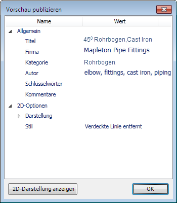

    14. Klicken Sie auf die Schaltfläche Vorschau, um die für das Objekt festgelegten Objekteigenschaften oder iProperties zu überprüfen. Zur Anzeige der zweidimensionalen Version des Objekts klicken Sie links unten im Dialogfeld auf die Schaltfläche 2D-Darstellung anzeigen. Wenn Sie das Objekt hinreichend geprüft haben, klicken Sie auf OK, um das Dialogfeld Publizierungsvorschau zu schließen.

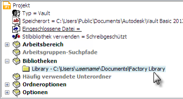

    Eine Projektbibliothek ist ein Ordner, der häufig verwendete Standard-Bauteile enthält, die referenziert und verwendet, aber im Zuge eines Projekts nicht bearbeitet werden können. Projektbibliotheken enthalten gewöhnlich Standard-Bauteile wie Verbindungselemente, O-Ringe, Halteklammern, elektrische Komponenten usw. Sie können Ihre eigenen Factory-Objekte erstellen und sie entweder in einem speziell ausgewiesenen Projektbibliotheksordner auf Ihrem lokalen Rechner oder für die gemeinsame Verwendung mit anderen in einem Netzwerk speichern.
    Geben Sie den Speicherort der Projektbibliothek nach der Erstellung des Ordners im Projekt-Editor an.
    Wenn das Projekt aktiv ist, wird die Projektbibliothek mit dem Namen Bibliothek im Dialogfeld Objekt veröffentlichen angezeigt.
    Neue Factory-Objekte, die erstellt und veröffentlicht werden, können diesem Bibliotheksordner direkt hinzugefügt werden. Weitere Informationen zu Inventor-Projekten finden Sie unter Mehr über Projekte in der Inventor-Hilfe oder online auf www.autodesk.com/wikihelp-inventor-deu.
