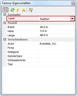

    Bei der zweiten Methode wird der Factory-Eigenschaften-Browser verwendet.
    1. Wählen Sie mindestens ein Objekt aus dem Factory-Grundflächen-Layout aus. Halten Sie die STRG-Taste oder die UMSCHALTTASTE gedrückt, um mehrere Objekte auszuwählen.
    2. Der Layername des ausgewählten Objekts wird am oberen Rand des Factory-Eigenschaften-Browsers angezeigt. Wenn mehrere Objekt auf verschiedenen Layern ausgewählt wurden, wird der Layername als *Mehrfachwerte* angezeigt.
    3. Klicken Sie rechts neben dem Layernamen auf den Pfeil nach unten, um eine Dropdown-Liste mit den Namen aller im aktuellen Layout definierten Layer anzuzeigen.
    4. Wählen Sie den Layer aus, in den Sie die ausgewählten Objekte verschieben möchten.
    5. Die Dropdown-Liste wird geschlossen, und der vorherige Layername wird durch den ausgewählten Layer ersetzt.
    6. Klicken Sie auf die Schaltfläche Aktualisieren im Factory-Eigenschaften-Werkzeugkasten, um die Objekte in den anderen Layer zu verschieben.
