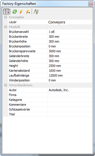

Die Werte für die im Factory Eigenschaften-Browser aufgelisteten Parameter können ausgewählt und bearbeitet werden, um die Eigenschaften eines Objekts zu ändern. Objekte können auch von einem Layer in einen anderen verschoben werden. Jede Änderung an einem ausgewählten Objekt spiegelt sich nur in diesem speziellen Exemplar wider. Die Änderungen betreffen nicht die Bibliothek Factory-Objekte.
Der Factory Eigenschaften-Browser wird vorgabemäßig angezeigt, dies kann jedoch aus- und eingeschaltet werden. Klicken Sie in der Multifunktionsleiste auf Registerkarte Factory Gruppe Werkzeuge Factory-Eigenschaften (im Dropdown-Menü Paletten).
Der Factory Eigenschaften-Browser wird mit den Daten der Parameter Exemplar, Modell und Verschiedenes des Objekts aufgefüllt, wenn ein parametrisiertes Objekt in einer Factory-Layout-Baugruppe ausgewählt wird. Im Abschnitt Exemplar wird der Layername des ausgewählten Objekts angezeigt. Wenn mehrere Objekte ausgewählt sind, wird der Layername als *Mehrfachwerte* angezeigt. Klicken Sie rechts neben den Layernamen, um eine Dropdown-Liste mit den Namen aller im aktuellen Layout definierten Layer anzuzeigen. Sie können die ausgewählten Objekte in einen anderen Layer verschieben, indem Sie den gewünschten Layer aus der Dropdown-Liste auswählen.
Wenn das ausgewählte Objekt eine Objektvariante ist, wird die Option Ausgewählte Variante unter dem Layernamen im Abschnitt Exemplar angezeigt. Klicken Sie rechts neben Ausgewählte Variante, um eine Dropdown-Liste mit allen der Objektvariante zugewiesenen Parametern anzuzeigen. Sie können das Objekt ändern, indem Sie einen anderen Parameter für die Objektvariante aus der Dropdown-Liste auswählen.
Modell-Parameter stellen die Modellierungsparameter dar, die als Schlüsselparameter in einem Objekt festgelegt wurden. Die Parameter Modell werden mit dem Inventor-Befehl Parameter definiert.
Die Parameter Verschiedenes stellen bestimmte Werte der iProperty dar sowie Werte, die mit dem Befehl Objekteigenschaften definiert werden. Die Parameter Modell und Verschiedenes können geändert werden.
