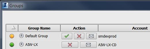

  1. Klicken Sie auf Ausstehende Einladung, um die Gruppe Gruppen zu öffnen.
    Ein gelber Punkt weist auf eine ausstehende Einladung hin.
    Sie haben drei Möglichkeiten:
    • Annehmen durch Klicken auf das grüne Häkchen.
    • Ablehnen durch Klicken auf das rote Kreuzsymbol.
      Nach dem Beitritt können Sie eine Gruppe verlassen, indem Sie auf das Kreuzsymbol (X) klicken.
    • Keine Aktion. Die Einladung bleibt aktiv, bis ein Administrator Sie aus der Gruppe entfernt.
    Klicken Sie auf das Umschlagsymbol, um die Einladung erneut zu lesen oder weitere E-Mails zu dieser Gruppe anzuzeigen.
