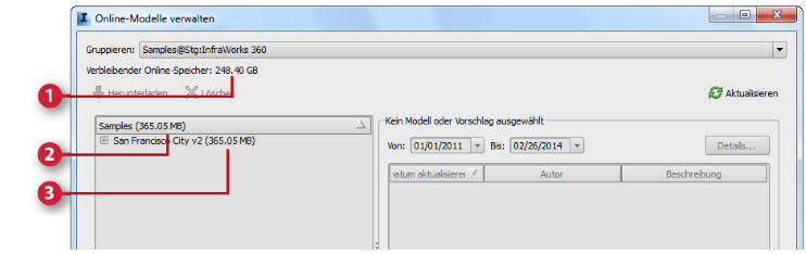

So zeigen Sie Informationen zu Modellen und Vorschlägen an
Klicken Sie auf Online-Modelle verwalten auf der Start-Seite. Die Gruppe zeigt Informationen zu jedem von einer Entwurfsgruppe gemeinsam genutzten Modell und Vorschlag an.
  1. Verbleibender Gesamtspeicherplatz im InfraWorks 360-Konto, in dem Gruppen erstellt werden.
  2. Gesamtgröße der Modelle, die in der aktuellen Gruppe erstellt wurden.
  3. Größe der einzelnen Modelle, die von der derzeit angezeigten Gruppe freigegeben wurden.
    Verwenden Sie das Pulldown-Menü, um eine andere Gruppe anzuzeigen.
Auf der rechten Seite der Gruppe wird der Modellverlauf angezeigt. Der Verlauf umfasst folgende Angaben: Datum und Uhrzeit der Aktualisierungen, den Autor der hochgeladenen Änderungen und den Anfang der Beschreibung der hochgeladenen Änderungen (falls vorhanden). Wenn die Beschreibung lang ist, klicken Sie auf Details, um sie in einem größeren Fenster anzuzeigen.
