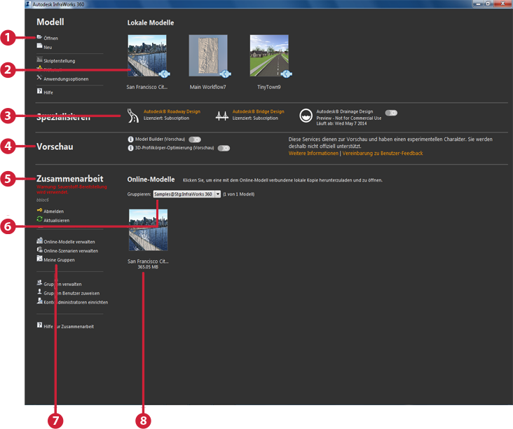

Wenn Sie Autodesk InfraWorks 360 starten oder das aktuelle Modell schließen, wird die Startseite angezeigt:
  1. Befehle für lokale Modelle sind hier verfügbar.
  2. Zuletzt verwendete lokale Modelle werden im oberen Bereich angezeigt. Klicken Sie auf eine Miniatur, um ein lokales Modell zu öffnen.
  3. Vertikale Anwendungen
  4. Vorschaufunktionen
  5. Melden Sie sich an, um die Online-Modelle zu sehen und Zusammenarbeitsfunktionen zu verwenden.
  6. Wechseln Sie Gruppen, um die Online-Modelle in Verbindung mit diesen Gruppen zu sehen.
  7. Befehle in Verbindung mit Online-Modellen werden hier angezeigt.
  8. Zuletzt verwendete Online-Modelle werden im unteren Bereich angezeigt. Führen Sie einen Bildlauf durch, um mehr zu sehen. Klicken Sie auf eine Miniaturansicht, um ein Online-Modell herunterzuladen, eine Verbindung damit herzustellen und es zu öffnen.
