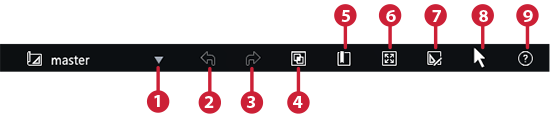

Die Leiste mit den Dienstprogrammen
Die Leiste mit den Dienstprogrammen enthält zwei Gruppen von Werkzeugen.
Werkzeuge für die Cloud:
  1. Melden Sie sich bei Ihrem Autodesk-Konto an.
  2. Besprechen Sie Ihren Infrastrukturentwurf mit anderen Personen, indem Sie Design-Feed verwenden.
  3. Publizieren Sie das Modell erstmalig oder synchronisieren Sie Aktualisierungen.
Werkzeuge für verschiedene Arbeitsphasen:
  1. Aktiven Vorschlag wechseln
  2. Rückgängig
  3. Wiederherstellen
  4. Sichtbarkeit, Anzeige und Verfügbarkeit für die Auswahl von Objekten steuern mit dem Modell-Explorer
  5. Positionslesezeichen
  6. Modell im Vollbildmodus anzeigen
  7. In Bearbeitungsmodus wechseln
  8. In Auswahlmodus wechseln
  9. Hilfe aufrufen
