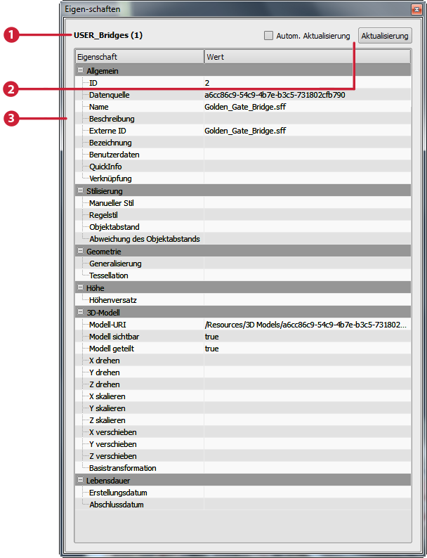

Eigenschaftenpalette
Verwenden Sie die Eigenschaftenpalette, um Details zur aktuellen Auswahl anzuzeigen.
  1. Auswahl: Typ und Anzahl der ausgewählten Objekte. Wenn Sie Objekte von mehr als einem Typ ausgewählt haben, wird in diesem Bereich Mehrere Klassen angezeigt. Wenn mehrere Objekte ausgewählt sind (auch wenn sie vom gleichen Typ sind), kann <verschiedene Werte> angezeigt werden, es sei denn, die Objekte verwenden den gleichen Wert für ein bestimmtes Attribut.
  2. Aktualisierungsoptionen: Aktualisiert die Eigenschaftswerte, sobald Sie eine Änderung vornehmen, oder zeigt diese Änderungen automatisch an.
  3. Eigenschaftenliste: Zeigt alle auswählbaren Eigenschaften und die Werte dieser Eigenschaften an. Abgeblendete Eigenschaften sind gesperrt und können nicht geändert werden. Um freigegebene Eigenschaften zu ändern, klicken Sie in das Feld Wert für diese Eigenschaft. Weitere Informationen finden Sie unter Ändern von Objekteigenschaften.
