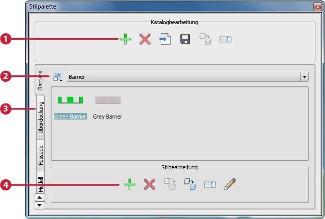

Ziehen Sie einen Stil aus dem Vorschaubereich auf ein Objekt, um ihn anzuwenden. Weitere Informationen finden Sie unter Überschreiben von Stilregeln.
Die Stilpalette enthält folgende Elemente:
| Symbol | Name | Beschreibung |
Neuen Stilkatalog hinzufügen |
Erstellt einen Stilkatalog, der in einer XML-Datei am angegebenen Speicherort abgelegt wird. Er wird zur Stilpalette hinzugefügt und wird zum aktuellen Stil. |
Ausgewählten Stilkatalog löschen |
Entfernt den aktuellen Katalog aus der Stilpalette. Sie können sie anschließend bei Bedarf erneut importieren. |
Stilkatalog aus Datei importieren |
Importiert einen Stilkatalog aus der angegebenen XML-Datei. Er wird zur Stilpalette hinzugefügt und wird zum aktuellen Stil. |
Ausgewählten Stilkatalog kopieren |
Dupliziert den aktuellen Stilkatalog. Die Kopie wird in einer XML-Datei am angegebenen Speicherort gespeichert. Die Kopie wird zum aktuellen Stilkatalog. |
Ausgewählten Stilkatalog umbenennen |
Geben Sie einen neuen Namen für den aktuellen Stilkatalog an. |
, um die Größe der Vorschauen zu ändern, die den Inhalt des Katalogs anzeigen. Mit einem Schieberegler können Sie die Größe dynamisch ändern. Wenn Sie auf eine Registerkarte klicken, ändert sich der aktuelle Stilkatalog in den ersten verfügbaren Katalog für diese Kategorie.
Neuen Stil hinzufügen |
Erstellt einen Stil im aktuellen Katalog. Ein leerer Stileintrag wird im Vorschaubereich angezeigt. Doppelklicken Sie darauf, um den Stil anzugeben. Weitere Informationen finden Sie unter So fügen Sie einen Materialstil hinzu. |
Ausgewählten Stil löschen |
Löscht den ausgewählten Stil aus dem aktuellen Katalog. |
Stil in anderen Katalog kopieren |
Kopiert den ausgewählten Stil in einen Katalog innerhalb der aktuellen Kategorie. Verwenden Sie diese Option beispielsweise, um einen Barrierenstil aus einem Barrierenkatalog in einen anderen zu kopieren. |
Lokale Kopie erstellen |
Erstellt eine Kopie des ausgewählten Stils im aktuellen Katalog. Verwenden Sie diese Option, um einen neuen Stil zu erstellen, der dem kopierten Stil ähnlich ist. Die Kopie wird im Vorschaubereich angezeigt. Doppelklicken Sie darauf, um Änderungen vorzunehmen. |
Ausgewählten Stil umbenennen |
Geben Sie einen neuen Namen für den ausgewählten Stil ein. |
Ausgewählten Stil bearbeiten |
Öffnet den Stil-Editor, in dem Sie die Eigenschaften des ausgewählten Stils ändern können. Weitere Informationen finden Sie unter Bearbeiten von Stilen. |
