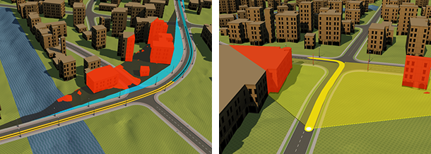

    Sichtzonen Zeigt Farben auf der analysierten Fahrspur an, um sichere und beeinträchtigte Sichtzonen anzugeben.
    Zonen mit unbeeinträchtigter Sichtbarkeit werden in hellblau angezeigt.
    Sichtfehlerzonen, in denen die Sicht zum gewünschten Zielpunkt behindert ist, werden in gelb angezeigt.
    Mögliche Unfallzonen, in denen Sichtbehinderungen Unfälle wahrscheinlich machen, werden dunkel angezeigt.
    Unfallzonen Zeigt Abschnitte der analysierten Fahrspur dunkel an, in denen Unfälle durch Sichtbehinderungen wahrscheinlich sind.
    Sichtumhüllungen Zeigt Farben auf einem Bereich von gewünschten Sichtweiten über den Straßenrand hinaus an, und zeigt die Auswirkungen von Hindernissen.
    Hindernisse werden in rot angezeigt.
    Dunkle Bereiche geben an, wo die Sicht durch Hindernisse beeinträchtigt ist.
    Sichtbereiche Zeigt Sichtbereiche relativ zu manuell platzierten Sicht-Pins an.
    Sichtlinienfehler-Zonen werden in gelb angezeigt.
    Dunkle Bereiche geben an, wo die Sichtlinie durch Hindernisse beeinträchtigt ist.
    Sichtlinien Zeigt die Sichtlinie vom Augpunkt zum Zielpunkt an der gewünschten Sichtweite an. Wenn Hindernisse innerhalb der Sichtbereiche die Sichtbarkeit am Augpunkt beeinträchtigen, an dem der Sicht-Pin platziert ist, werden die erste und letzte versperrte Sichtlinie ebenfalls angezeigt.

    Sichtdreiecke Zeigt sichtbare Bereiche und Behinderungen an.
