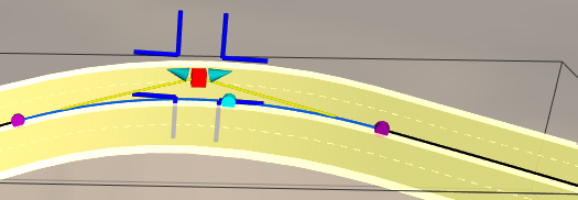

- Drehen und neigen Sie das Modell, sodass die vertikalen Manipulatoren sichtbar sind.
- Klicken Sie auf den TS, den Sie verschieben möchten.
Blaue Hilfslinien werden angezeigt, die die Richtung angeben, auf die die Bewegung eingeschränkt wirkt.
- Ziehen Sie den TS entlang der blauen Hilfslinien:
- Ziehen Sie horizontal, um die Station zu ändern.
- Ziehen Sie vertikal, um die Höhe zu ändern.

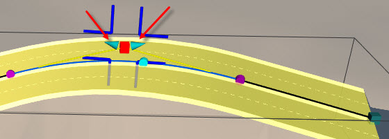

- Wählen Sie die Straße aus.
- Klicken Sie auf den Manipulator für die Neigung, die beibehalten werden soll.
- Ziehen Sie den Manipulator entlang der Tangente.
Der Bogen bewegt sich entlang der Tangente und sein Radius bleibt erhalten. Die angrenzende Neigung wird entsprechend aktualisiert.

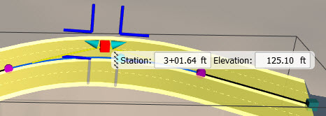

- Passen Sie die Drehung und die Neigung des Modells so an, dass die vertikalen Manipulatoren sichtbar sind.
- Geben Sie die gewünschten Werte für die Station und Höhe im Mini-Werkzeugkasten ein.

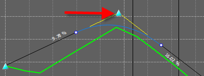

Nicht eingeschränkte Verschiebung
- Klicken Sie auf
Bearbeiten.
- Klicken Sie im Höhenplan auf den TS, den Sie verschieben möchten, und ziehen Sie ihn an die gewünschte Position. Um mehrere zu verschiebende TS auszuwählen, klicken Sie bei gedrückter STRG- oder UMSCHALTTASTE.
