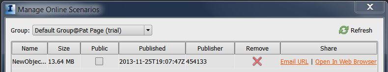

Verwenden Sie die Gruppe Online-Szenarien verwalten, um die bereits in der Cloud publizierten Szenarien zu verwalten. In der Gruppe sind Name, Größe und Datum der letzten Publizierung/Synchronisierung aufgeführt. Sie können ein Szenario aus dem zugehörigen freigegebenen Modell entfernen. Öffentlich verfügbare Szenarien sind durch ein Häkchen gekennzeichnet. Sie können ein Szenario im Web-Viewer öffnen oder per E-Mail eine Einladung an eine beteiligte Person senden, damit diese es ansehen kann.

    • Klicken Sie auf X, um die Online-Version eines Szenarios aus dem zugehörigen Modell zu entfernen.
      Lokale Kopien bleiben unverändert. Die Szenariodefinition in dem Modell bleibt bestehen.
    • Klicken Sie auf URL per E-Mail versenden, um ein Szenario über eine Einladung für eine beteiligte Person freizugeben. Die beteiligte Person muss über ein Autodesk 360-Konto verfügen, um es anzeigen zu können. Die eingeladenen Betrachter, die keine InfraWorks 360-Benutzer sind, müssen die InfraWorks 360 iPad app verwenden.
    • Klicken Sie auf Im Webbrowser öffnen, um das Szenario auf Ihrem Computer anzuzeigen.
    • Wenn das Szenario als Öffentlich gekennzeichnet ist, können alle Personen mit einem Autodesk 360-Konto und der InfraWorks 360 iPad app es anzeigen.
    • Anmerkung: Sie können ein Szenario über diese Gruppe aus nicht als öffentlich kennzeichnen. Verwenden Sie die Szenario-Editor-Objektkarte, um die Publizierungsrechte zu ändern.
Die Gruppe ist eine statische Liste. Klicken Sie auf Aktualisieren, wenn es einige Zeit geöffnet war.
