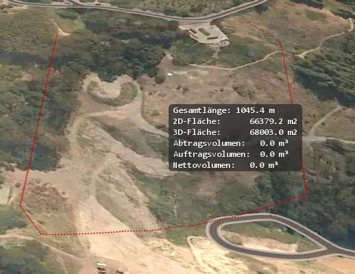

  3. Klicken Sie auf den Startpunkt, und klicken Sie dann auf die folgenden Punkte, die den Umfang der zu messenden Fläche darstellen. Doppelklicken Sie zum Fertigstellen.
    Die Messinformationen werden über dem Umfang angezeigt.
    Volumeninformationen werden nur angezeigt, wenn Sie die Höhe des gemessenen Bereichs angepasst haben, z. B. durch Hinzufügen einer Abdeckung und Anpassen der Höhe.
