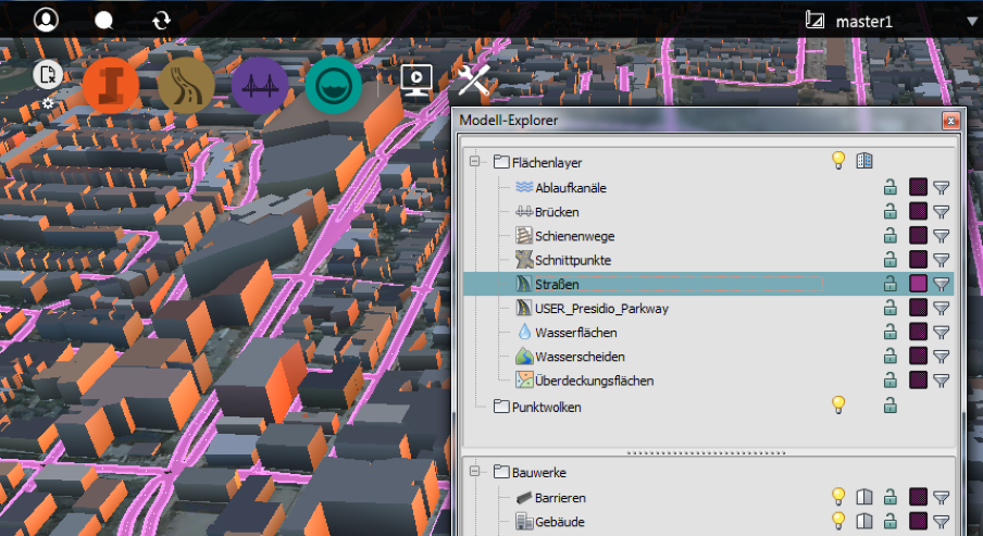

Verwenden Sie Hervorhebungen, um den Unterschied zwischen verschiedenen Kategorien von Objekten zu sehen.
Standardmäßig werden Objekte in Gelb hervorgehoben. Sie können die Hervorhebungsfarbe für jede Objektklasse oder jeden untergeordneten Satz ändern.
Anmerkung: Durch Hervorheben werden keine Objekte ausgewählt.
