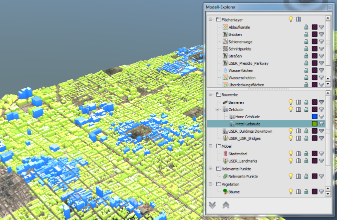

Verwenden Sie untergeordnete Sätze, um Daten innerhalb einer Objektklasse zu vergleichen. Um beispielsweise Gebäude mit unterschiedlichen Höhen visuell zu vergleichen, erstellen Sie einen untergeordneten Satz für jede Höhe und weisen jedem eine andere Farbe zur Hervorhebung zu. Aktivieren und deaktivieren Sie dann die Hervorhebung für die unterschiedlichen untergeordneten Sätze, um ihre Anzahl, Position usw. zu vergleichen.
Verwenden Sie Ausdrücke, um einen untergeordneten Satz von Objekten anzugeben. Eine Objektklasse kann über mehrere untergeordnete Sätze verfügen.
Zwei untergeordnete Sätze, die in unterschiedlichen Farben hervorgehoben sind, zeigen Gebäude mit unterschiedlichen Höhen.
